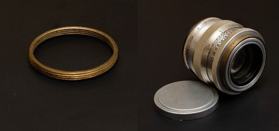

Хочу приобрести белый индустар 50 с резьбой М39.Подскажите как выглядит советский переходинк на М42?Он пластмассовый или металический?

Он точно будет металлический. В советское время пластиковых переходников не делали.
Вопрос возможно глупый, но вы надеюсь не собираетесь примастырить дальномерный М39 на зеркалку?

Нет я понимаю разницу между дальномерным(удлиненным)индустар 50 и зеркальным(коротким) индустар.Я и хочу металлический примастырить на зенит-Е по-моему он будет лучше смотреться чем черный 50-2.На авито не могу найти.Но это ведь не макрокольца?

Stalingrad писал(а):
Доброговремени суток.
Без имени-1.jpg [ 47.16 КБ | Просмотров: 3130 ]
Yashica Electro 35GSN, Minox 35 ML, Зоркий 4К+Юпитер 8 + Юпитер 3, Киев 4АМ+Гелеос 103, ФЭД-1, ФЭД-2
Если у Вас есть черный и белый Индустар-50, то пересадите кольца фокусировки и шкалы ГРИП с белого на черный. И никаких переходных колец не нужно. И, в случае пофотографировать им пейзажы, не потребуется юстировка.
Не макрокольца, резьба с двух сторон. На авито их в достаточном количестве.
