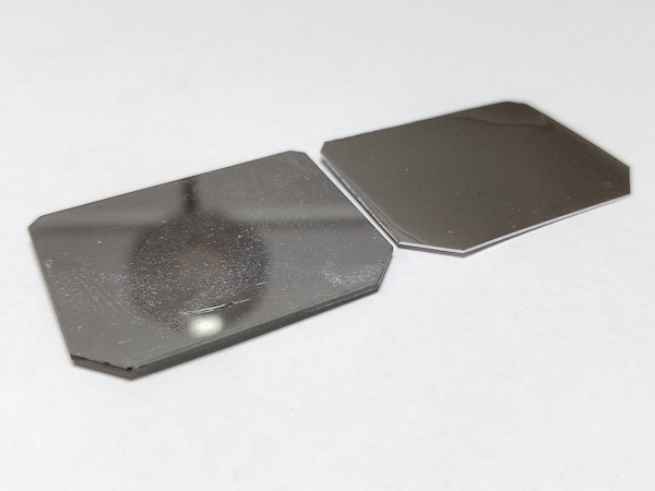

Понравилась была Yashica TL, купил.
Было испорчено зеркало, думал гадал как с этим дальше жить...
...аккуратно вырезал из отражателя лампы офисного oсвещения.
С подклейкой плотного картона, встало как родное :)
Как вынужденная мера идёт хорошо

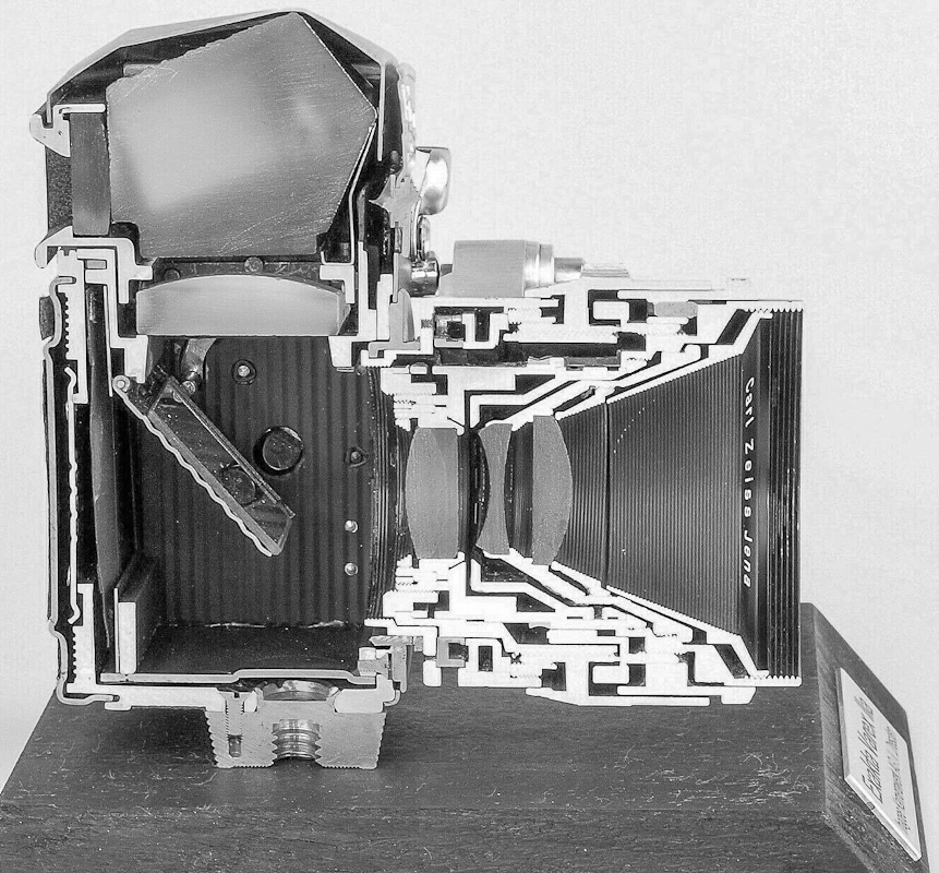

Sergey Kozlov писал(а):
А разве у нее не зеркало-затвор?
Нет, у Exakta Varex IIa шторный затвор
p.s. зеркало-затвор пошел от Exa-I
и не предпологал быстрее 1/175

Зеркало режут от пентаконов, только не скажу каких, как мне мастер чинильщик сказал. Немного толще, но встают. Нежно люблю эту странную камеру. Есть и экза, у которой зеркало как затвор. Коротких там нет, по этой технической причине. В целом взвод слева, и выдержки изучать надо, как ставить. Но у них есть свойство, в силу исторических причин, попадаются as new, и родная оптика для них, еще прикручивают топкоры, но и так хватает, в свое время много приобрел. Знаю, что недальномерное, но уж очень по совокупности нравится.

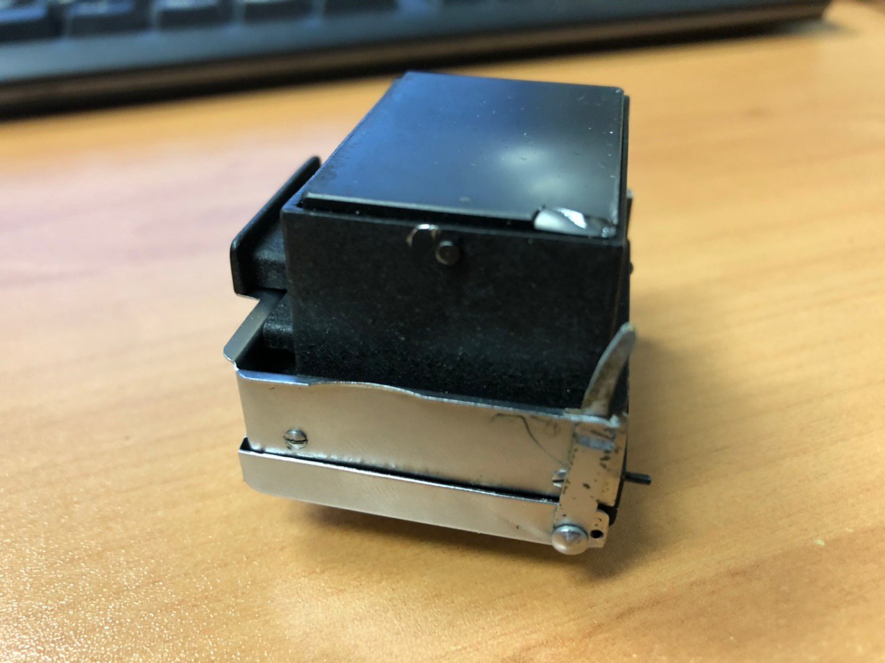

Немного деталей varex
Зеркало под замену
91AA7B18-A015-4A11-BE3F-2F16E1E8417A.jpeg [ 195.16 КБ | Просмотров: 9079 ]
На шахте есть штырек, выключающий спуск, если призма закрыта. Такой механизм есть на ранних varex, на более поздних камерах шахты шли без штыря. Шахта увы со сколом.

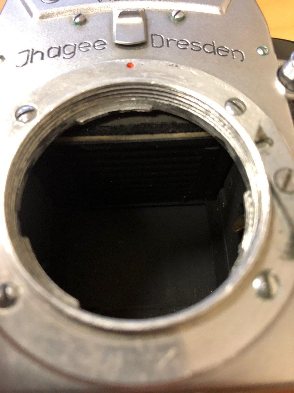

Нарезанная в байонете резьба под м39 (зенит)
62F862C0-F298-4BA4-85E5-635FC94284A8.jpeg [ 151.84 КБ | Просмотров: 9079 ]
