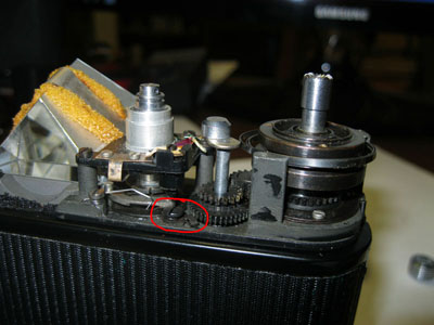

Здравствуйте все.
позволю себе поднять опять эту тему.
следующая проблема. попал ко мне в руки зенит е. фотоаппарат почти не использовался, отщелкали на нем пленок 5, не более, за 39 лет. НО!
вскрытие показало, что после неудачной попытки вскрытия согнулась собачка. я её попытался выправить, а она сломалась.
Внимание! Вопрос.
как бы такую сделать? главное - из чего? донора пока под рукой нет, только зенит ет, а там собачка немного другая - толще, длиннее зацепная часть и нет загиба небольшого.
есть ли смысл, или ждать, пока приедет донор?
на картинке эта самая загнутая собачка

Когда что то ищут, пишут свое местонахождение.
СообщениеДобавлено: 02 фев 2013, 03:16  Заголовок сообщения:
Зарегистрирован: 01 фев 2013, 18:00
Сообщения: 12
Откуда: Из леса
г. Мыски Кемеровской области,
но, коли уже пошел такой разговор, есть почта, готов приобрести такую деталь с возмещением с моей стороны всех почтовых расходов. Всяко проще взять такую деталь, чем целый фотоаппарат, стоимость почтовых расходов стремится к нулю :)
СообщениеДобавлено: 02 фев 2013, 08:48  Заголовок сообщения:
Зарегистрирован: 18 фев 2011, 20:29
Сообщения: 386
Откуда: Барнаул
У меня 2 исправные (может только смазать) тушки Зенит Е, могу вам отдать одну даром, живу недалеко, пишите в личку.
Могу до кучи положить ФЭД 5, у него шторка осыпалась, из одного Зенита можно взять и поставить, если руки из нужного места :D

большое спасибо всем за предложения, но я обошелся своими силами, только сфотографировать забыл что получилось.
сделал подоьную собачку из бронзовой клеммы, которая в упсах на аккум накидывается. вроде пока работает, только это временно. Собачку там нужно делать плоскую, наподобие как стоит на колесе, куда курок взвода крепится. так надежнее будет.
