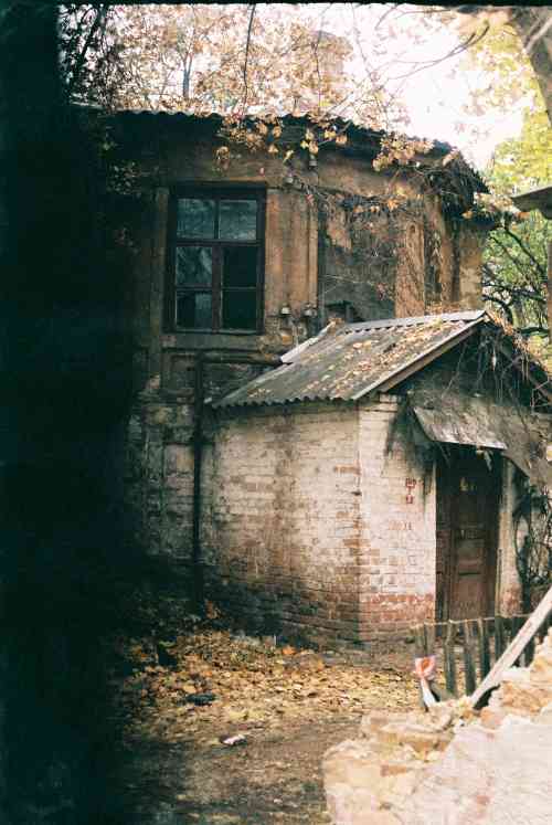

Тов. одноклубники помогите определить неисправность в Киеве 19. У меня получаются такие кадры.
Там где чернота - это низ. при горизонтальной съемке.
Спасибо.

Не правильно работает затвор, снимите объектив и посмотрите через кадровое окно на свет на разных выдержках, скажем от . потом напишите , что увидели. Ну думаю камере нужен ремонт .

обклейка зеркала не отклеилась ? (честно сказать даже и не знаю, зеркало в киеве обклеено?)

Спасибо Юрий. Мне тоже так кажется :D , что проблема с затвором. Я пробовал его на всех выдержках работает нормально , но это при комнатной температуре....
До съемки я его тягал часа 2 по холоду в сумке, может это повлияло? Затвор сильно переохладился?

Скорее всего кулиса первой шторы заедает в нижнем положении. Быстренько вынуть затвор, промыть направляющую и смазать. Но бывают на ней и задиры, и перекос-изгиб случается. Тут уже по месту решать надо. Да, масло туда... ну, я из конденсатор брал, трансформаторное. Жидкое и адгезия хорошая. Густым там нельзя.

Ради интереса выкладывал свой К-19 на балкон зимой при -29 на всю ночь..))) Утром проверял все выдержки , работает все корректно, только звук другой у затвора , более звонкий... А вот шторный затвор спотматика задубел и накрылся)))

спотматик надо чистить и смазывать, шторный затвор может при такой температуре работать, но только у полностью исправной камеры.
Я именно так отобрал из нескольких МХ один, проверял при минус 20...25 в полях и в морозилке.
Также была М42ая Petri TTL со шторным затвором - тоже мороза не боялась.
