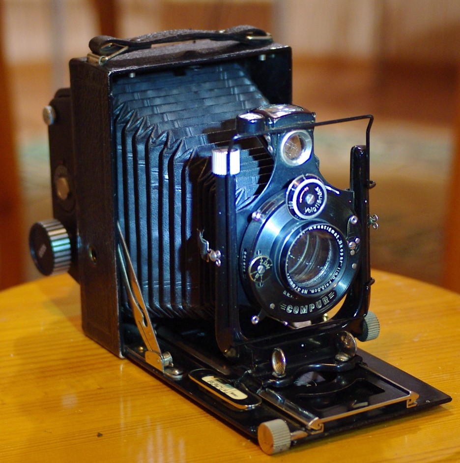

Помогите пожалуйста имевшие дело либо видевшие результаты с данной камеры. http://www.penta-club.ru/forum/index.ph ... ntry771864
Вариаций много,интересует анастигмат 10,5см 4.5, затвор компур

есть у меня такая штука-
чуть чуть отличия
в конструкции держателя объективной доски.
Но у меня точно Скопар 4,5/13 ,5 см,что есть
нормальное фокусное расстояние для 9х12 см
F=10,5 см- это нормальное для формата 6х9 см.
Результат не покажу,т.к. обратите внимание-задник
от Ракурса 672 перепиленный под полозья стандартной кассеты
9х12. А вот рамку с матовым стеклом пока не довел до ума...
А она от родной ( под кассету )чуть отличется...
Фойхтовский Скопар- тессароподобный 4-х линзовый анастигмат,
скажем так обычно довольно резкий....
:D Изображение
У Вас на фото более поздняя модель- затвор Компур уже
с кольцом выдержек и минимальная 1/500.
такой затвор с таким-же Скопаром 10,5 см лежит
у меня на полке- ждет камеру...
:D

Я тут нарвался на небольшое количество информации. По ходу она 6.5х9 , короткая всё-таки 250. http://www.pbase.com/cameras/voigtlander/avus_65x9
СообщениеДобавлено: 30 мар 2010, 22:55  Заголовок сообщения: (no subject)
-я посмотрел на такой Скопар 10,5 в Компуре..
1/200 минимально!
-макс.планшетники сканят пленку шириной 6 см.
т.е.лист 6х9 -да,даже 6х12 см ( типа" панорама"..)
например мой " EPSON PERFECTION PHOTO V500"
-лист 9х12 - планшетники ? Не знаю.... :oops:
- Широкая пленка всегда давала пластичность и воздушность.
Думаю ДА!
:D
PS ( вредным тоном..) Ну я -ж говорил что F= 10,5 см - это для 6х9..

Звезда_Полынь писал(а):
А где вы под 6х6 переделали?
не 6х6 ,а 6х7 см ( стандартное окно Ракурса 672)
У меня было 2 задника 4,5х6 см. Окно одного из них
перепилил на 6х7 ,переставил ролики,и подогнал
габариты ( и толщину под паз камеры) для камер 9х12
Все работы делаю сам... :D

У меня такой Avus. Поскольку 6х9, то можно сканить листы такого формата на любом планшетнике, который берет средний формат (Эпсон 4490, 4990, Кэноны и т.д.) Так же к нему существуют адаптеры для 120й пленки.
Аппарат ну очень компактный, даже немного мелковат для моих в общем-то изящных рук. Из недостатков - плохая фиксация ручки наводки на резкость (съезжает при манипуляциях).
На родном стоял самовзводный затвор, но поскольку он не работал, я заменил пока на такой же Скопар в кольцевом Компуре. Оптика достаточно резкая для такого класса камер (но не фантастически резкая). Интересные воздушные эффекты наблюдаются на открытой дырке. Примерчики попозже выложу (руки обработать не доходят).
Peter, к вам вопрос. А как вы подгоняли толщину основания адаптера? Там же у него толщина намного больше, чем толщина паза у родных кассет. И потом - легко ли переставить ролики, и какие? И потом придется переделывать заднюю стенку с матовым стеклом - стекло нужно углублять на соответствующее расстояние. Дело в том что лежит у меня ракурсовскаякассета 6х7, думаю перепилить ее на 6х9 и подогнать к этому Авусу, или на Фотокор, не решил еще.

Скажите пожалуйста, разве можно подогнать задник от Ракурса под форточку с матовым стеклом от Voigtlander. У меня знакомый пытался сделать то же самое на Бергель, у него ничего не получилось. Положение матового стекла на форточке не совпадает с положением плёнки на заднике Ракурса. Надо применять задники на Фотокора, лучше "мосфильмовские", кстати они более качественные, чем от Ракурса.
СообщениеДобавлено: 31 мар 2010, 16:05  Заголовок сообщения: (no subject)
Lokh!
отвечаю по порядку:
- нет,под родную форточку невозможно!
обратите внимание на ВСЕ мои посты- там об этом сказано...
- для этого задника делаю специальную рамку...
(полождение матового стекла - под переделанный
задник.Это ,кстати позволит использовать эту рамку и этот
задник для любой камеры 9х12)
- У меня такой задник был и я его переделал...
( как в той песне; ..." я его слепила из того,что было" :) )
искать что-либо еще совершенно нет необходимости...
Danilin !
Вы считаете что 6х7 мало? Здесь 2 вопроса:
- надо посмотреть можно-ли ролики отодвинуть по 1 см вверх и вниз..
- счетчик и перемотка настроены на размер кадра 6х7..Будете резать окно или
ВСЁ переделывать?? Это гемор ещё ТОТ... :)
