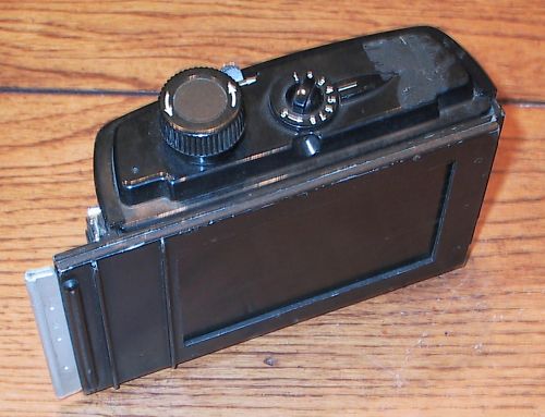

Взял с Ибея вот такой задник
http://cgi.ebay.com/ws/eBayISAPI.dll?VI ... 0697248940
Продавец говорит, что на Графлекс встанет только через адаптер.
Отсюда вопрос:
К чему этот задник подойдёт без адаптера?
Например, к камере Busch Pressman подойдёт?
Я так понял, у задника простые салазки, как на форматных камерах 6,5 на 9.
А Графлок - это те же салазки, но с защёлкой, так?
Или же там не салазки, а задник просто ставят в углубление под него и защёлкивают?
СообщениеДобавлено: 21 мар 2011, 20:58  Заголовок сообщения: (no subject)
Графлок
панель с мат. стеклом и задник под Графлок
-Задник вставляете и просто защеликиваете сверху и снизу.
-Панель просто защелкивается хромированными
подпружиненными защелками на ней.
P.S. ссылка не открывается,давайте фото, глянем....

Вот фото с Ибея:

СообщениеДобавлено: 22 мар 2011, 20:53  Заголовок сообщения: (no subject)
Kievlyanin писал(а):
Вот фото с Ибея:
Это графлоковский задник 6х9 старой конструкции- с крутилкой
вместо рычага...Кстати у меня есть лишний рычажный 6х7 см
( RH-10 - на 10 кадров именно тот что на моем фото)
могу махнуться,если хотите...
СообщениеДобавлено: 23 мар 2011, 05:50  Заголовок сообщения: (no subject)
Сообщения: 1348
Блин, у моего спринг бэк. Так что нужно переделывать под Графлок или искать камеру с Графлоком...

СообщениеДобавлено: 23 мар 2011, 18:56  Заголовок сообщения: (no subject)
Сообщения: 1348
Да у меня три задника уже, я так понял, нужен Adapt-A-Roll, если не переделывать камеру. Здорово было бы такой заиметь, но что-то не видно их на горизонте.
Отсюда один выход - Взять 2 шайбы и поставить их вместо Спринг Бэка, шайбы такие, чтобы задникам не мешали. А дальше ставить неграфлоковские задники - тот, что на картинке и, возможно, Plaubel Rada.
А графлоки были разные - 2 1/4 х 3 1/4, 3 1/4 x 4 и 4 х 5.
Вот фото с Ибея:
Это для 120 пленки задничек 100%
Вам нужен по идее родной 4х5. Чтобы были понятны различия посмотрите
