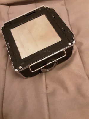

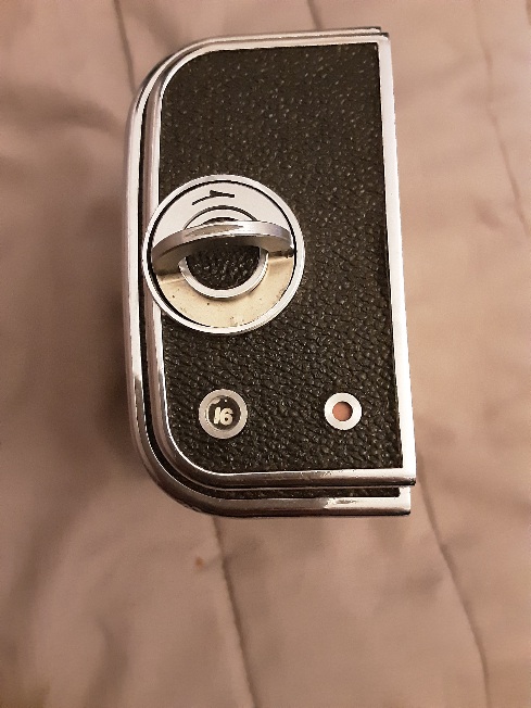

Привет всем. Среди десятка самых обычных магазинов обнаружился один странный. На вид он самый обычный, но колесико счетчика в нем пронумеровано до 16 и соответственно считает кадры до 16. Что это и зачем? И как его использовать?

судя по количеству кадров - он рассчитан на кадры 6х4,5. Правда не в курсе, были ли адаптации Салюта / Киева под такой формат.

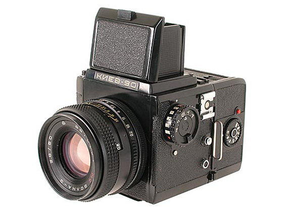

Этот задник от Киев-90. Позднее - Киев-645.
На Салют, Киев-88 использовать не получится.
Kiev-90-side.jpg [ 66.48 КБ | Просмотров: 3091 ]

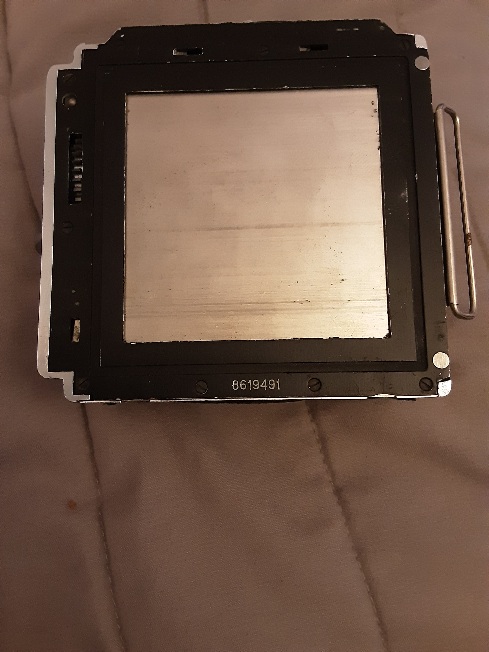

Да нет же, я же говорю, он самый обычный как от салюта, и прекрасно на нем работает. Не такой как на вашей фотке, а хром/кожзам, Старый, выпуск 86 года.
20221221_093917.jpg [ 89.74 КБ | Просмотров: 3032 ]
20221221_093934.jpg [ 101.98 КБ | Просмотров: 3032 ]
20221221_093953.jpg [ 110.16 КБ | Просмотров: 3032 ]

На фотохистори вот что нашел про салют:
Вторая кассета в комплекте поставки предлагалась на формат 6х4,5 см.
У кого нибудь она есть? Можете фотки скинуть, как она выглядит. Со стороны шибера. В инете чтото ничего не находится
