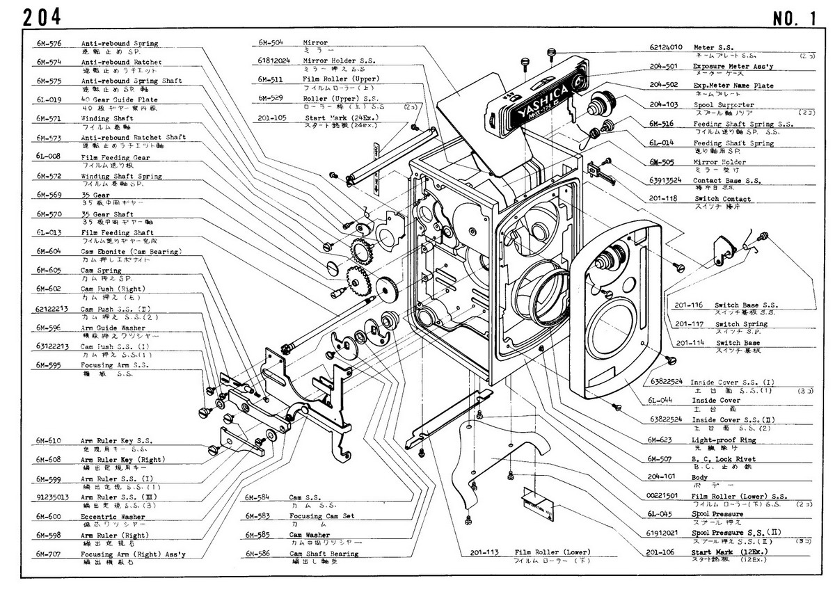

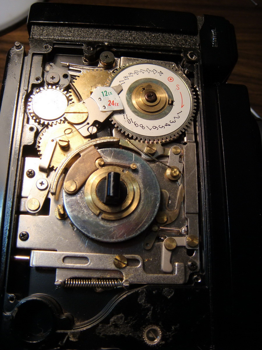

Есть у меня Яшика-Мат но с Yashinon ( Tessar- type) .
Разбирал,чистил,собирал..

В личку мэйл сбросьте, я соберу фото разборки- как и что там стоит.
И отправлю кучей Вам .
Пригодиться.
Не помню,насколько похож механизм с Yashica-Mat 124G , продал давно.
Но парт-лист на 124G есть в Сети
