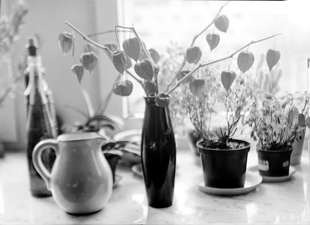

400D9AB4-A5CC-4F90-8E29-F3216D0311C1.jpeg [ 98.14 КБ | Просмотров: 10323 ]
Есть еще такая забавная штука как модные в конце xix века наборные линзы. Это как правило труба с диафрагмой, на концы которой накручиваются различные по фокусу линзы. У меня такой набор с линзами от 150 до 750 мм. В зависимости от сочетания меняется фокусное, круг покрытия (от 9*12 до 40*50) и светосила. Есть сочетания широкоугольные и телефокусные. Самый известный такой набор делали на фирме Busch. Вот ссылка на его описание
https://lensn2shutter.com/busch-vademecum.html
Я снял пару картинок. Резкость там относительная, но технически интересно.
