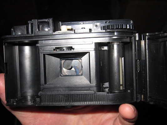

Это не Мамия-6/7. Объектив не съёмный. Думаю, Вы сами об этом знаете. Я хочу до него добраться.
Сбоку камеры (уже со снятой верхней крышкой) вкручены по 2 болтика. За приёмным валом и за местом, где лежит кассета с плёнкой тоже по 2 болтика.
Я не знаю, что нужно снять ещё сверху, чтобы продолжить с этими болтиками.
В интернете лишь нашёл статью-обзор "Смены-35". Автор пишет, что корпус переработан серьёзно. Скорее всего, инструкция разборки "Смены-8" не подойдёт. :wait:

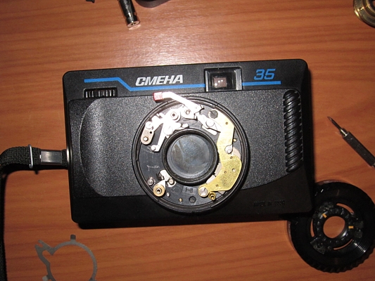

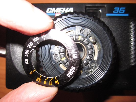

Легко отодрать то, что приклеено или вообще является частью корпуса?

СообщениеДобавлено: 18 июн 2021, 15:49  Заголовок сообщения:
Сообщения: 5746
шайба с числовыми значениями установки диафрагмы из металла,
кольцо замера расстояний из пластмасса.
вероятно шайба приклеена.
прежде чем поддеть шайбу со стороны кольца установки диафрагм,
я бы бы её осторожно прогрел феном для волос

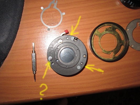

СообщениеДобавлено: 18 июн 2021, 17:03  Заголовок сообщения:
Сообщения: 10382
С этой стороны не видно проблемы. А для того, чтобы заглянуть с другой, нужно разбирать конструкцию спуска сверху. Я так думаю.
Если силой внешний рычаг тянуть, то ламели норовят помяться. Что тут может быть?..
Этот рычаг при спуске доходит до зоны анкера и останавливается, но мешает не анкер - он вручную жужжит туда-сюда прекрасно.
смэн3.jpg [ 192.55 КБ | Просмотров: 11113 ]
смэн4.jpg [ 192.48 КБ | Просмотров: 11113 ]
СообщениеДобавлено: 18 июн 2021, 17:13  Заголовок сообщения:
Сообщения: 5746
секрет явно кроется в четырех шурупчиках с обратной стороны,
вы их не откручивали?
может быть они держат переднюю панель
(если таковая имеется) со станом объектива?

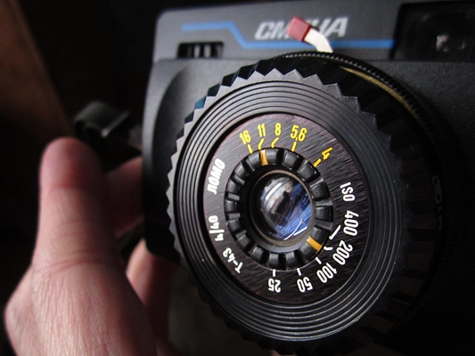

СообщениеДобавлено: 18 июн 2021, 17:54  Заголовок сообщения:
Сообщения: 10382
В чём суть этих маленьких болтиков? Один из них выпал мне в руку (если честно, в ногу). Если не вставлять его обратно (возможно, его нужно правильно вставлять) и пошевелить там в отверстии, то затвор худо-бедно срабатывает. То есть идёт нормальный его цикл, ламели равномерно подоткрываются, чуть ему поможешь и чик! А если закрутить болтик на место, то стопор. :?:
смэн5.jpg [ 183.79 КБ | Просмотров: 11077 ]
СообщениеДобавлено: 18 июн 2021, 17:58  Заголовок сообщения:
Сообщения: 5746
возможно камера уже разбиралась?
все три болтика одинаковой длинны?

СообщениеДобавлено: 19 июн 2021, 07:07  Заголовок сообщения:
Сообщения: 10382
Камера не разбиралась. Кругом пломбы красочные.
Болтики разные, но кажется, что так и должно быть (у них головки фигурные, с фаской). Мне кажется, они держат ламели. Один из них открутился, и затвор теперь не правильно двигается. Поймать бы положение, в котором ламели будут на месте.
А сам затвор у неё сухой? Может, куда-то масла капнуть надо?
СообщениеДобавлено: 19 июн 2021, 08:43  Заголовок сообщения:
Сообщения: 21680
Эти винтики должны крепить основание затвора к его корпусу, лепестки затвора к ним отношение не имеют. Они сидят на своих винтиках, которые Вы не увидите, пока не извлечете основание. Проблема возможно в том, что какой-то лепесток неправильно сидит на кулисе или что-то мешает. Пока не извлечете основание затвора, снаружи не исправите. Никакое масло лить не надо категорически, лепестки должны быть сухими. Не думаю, что там что-то новое изобрели, поэтому откройте Майзенберга на странице со Сменами и смотрите конструкцию затвора и как там устроен узел с лепестками и кулисой. А разбирать придется, иначе не понять причину.
