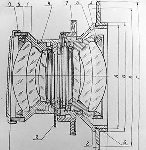

Выдающиеся способности плазмата с нулевой дисторсией на углах поля зрения в 90 градусов как-то остались без пиетета и внимания фотографов. Мои поиски на форматных просторах гугла, также, не увенчались успехом. Отчего ж такая обструкция оптики ЛОМО? Может быть опыт есть у кого? Впрочем, пишут, что это очень редкий экземпляр.

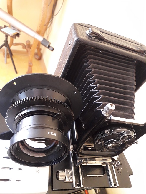

Спасибо. Но, хотелось бы более конкретно охарактеризовать РФ-240. Чем он "плохонький"? Резкость на высоте. Дисторсии нет. Боке? Какое нужно боке у объектива БФ, чтобы быть востребованным в широких кругах фотографов-форматчиков?
Впрочем, габариты знатные.

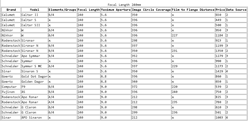

Вся королевская 240 мм рать.
Focal Length 240 mm.png [ 95.84 КБ | Просмотров: 5117 ]

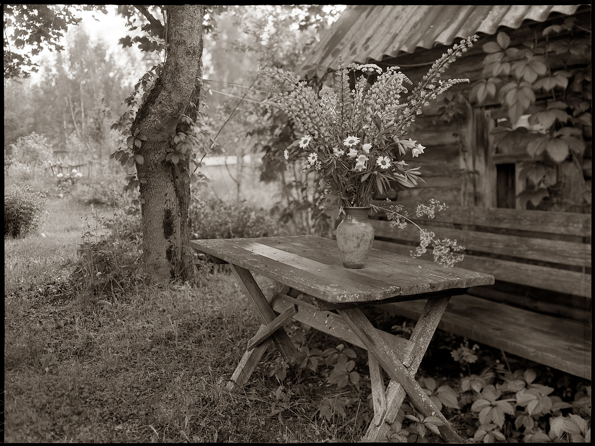

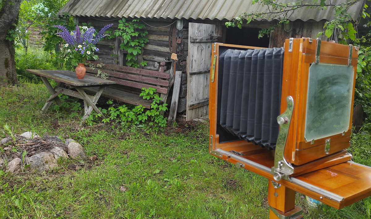

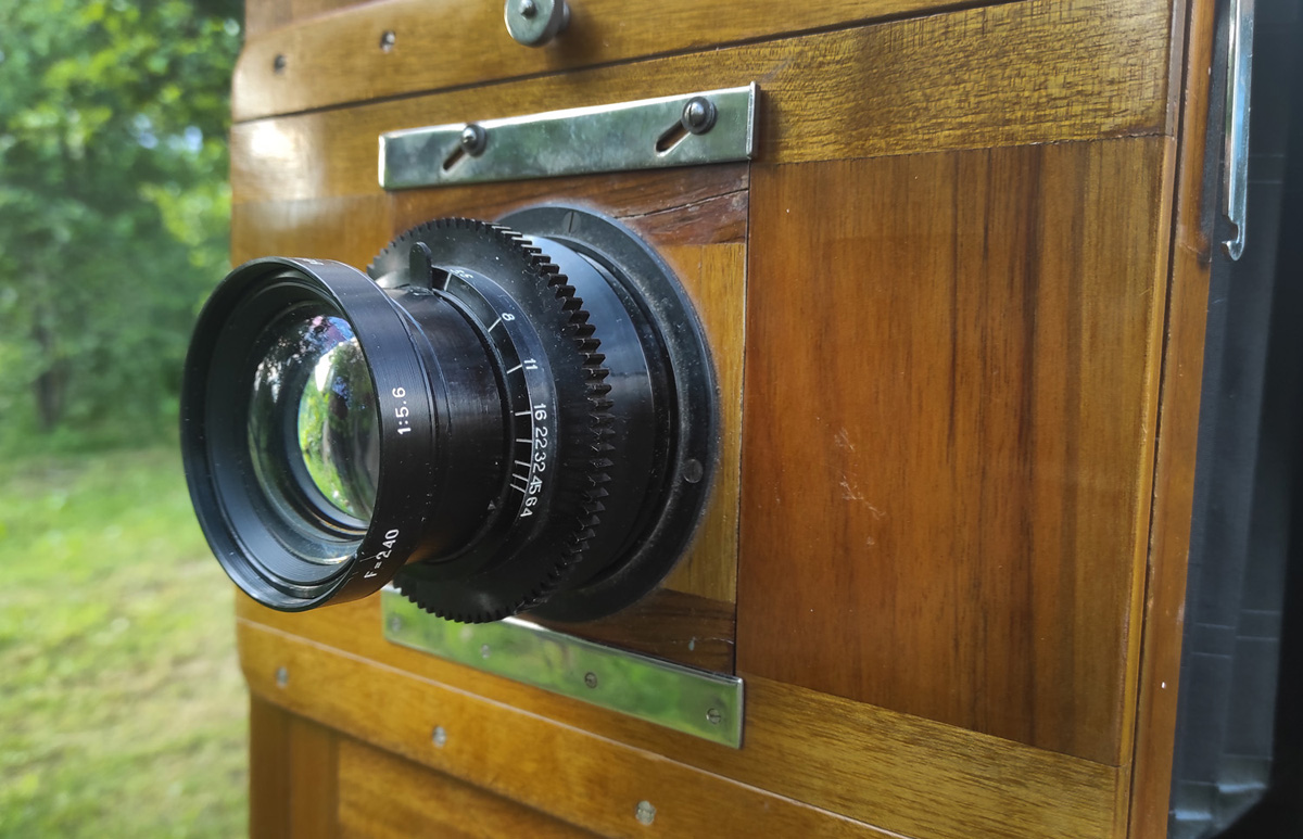

Недавно попробовал этот объектив.
На 18х24 как 35мм на узкую.
IMG_20240616_185154-1.jpg [ 297.78 КБ | Просмотров: 4541 ]
IMG_20240616_184015-1.jpg [ 572.16 КБ | Просмотров: 4541 ]
РФ-240_11_30с_int.jpg [ 518.99 КБ | Просмотров: 4541 ]

Удачно вкручивается во фланец от И-13 и И-37 !

Отличная оптика! Благодарю. Моё любимое фокусное для "Киева". Хрестоматийный Юпитер-12. На какой диафрагме снято? Фокусировка была по стволу дерева? Или по букету? Лишайники на дереве, как мне показалось, более изящно прорисовались, чем букет. Какая плёнка? Как тренировать мускулатуру для экспозиции "крыжечкой"?
СообщениеДобавлено: 25 июн 2024, 12:37  Заголовок сообщения:
Сообщения: 4475
Откуда: Москва-Жижица
AGFA Avitone Negative Film P3p, 11.2002г. Ортохром. .
ФК 18х24, РФ-240, 240/5,6, f/11, 30сек

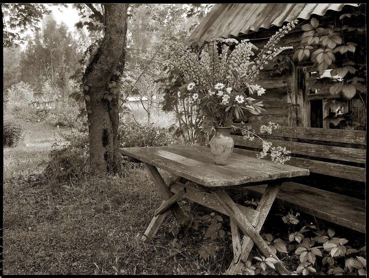

Но наконец то, давно хотел, снял этот же кадр с диафрагмой f/64, выдержка 8 минут!
Но надо было, минут 15-20!

Прям-такие живые травинки. Лишайники на столе проработались хорошо. Фактура спинки скамейки - отлично! Листья вьюнка, кажется, ветерок трепал? Экспозиция чем измерялась?

Замерял "Свердловском-4", эта пленка у меня идет примерно как 1,5-2 ед.
Прибавлял ещё 2 стопа на эффект Шварцшильда, но надо было 3!
