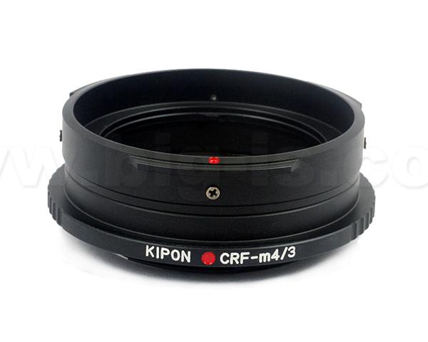

В данном случае, совсем не факт. Рабочие отрезки разные (у Contax RF 34.85 против 28.8 у М39) и толщина адаптера для Contax RF довольно большая, что позволяет надеяться, что, таки, встанет.
Только цены на такие адаптеры не детские http://www.ebay.com/itm/Kipon-Contax-Ra ... 1c28589393
