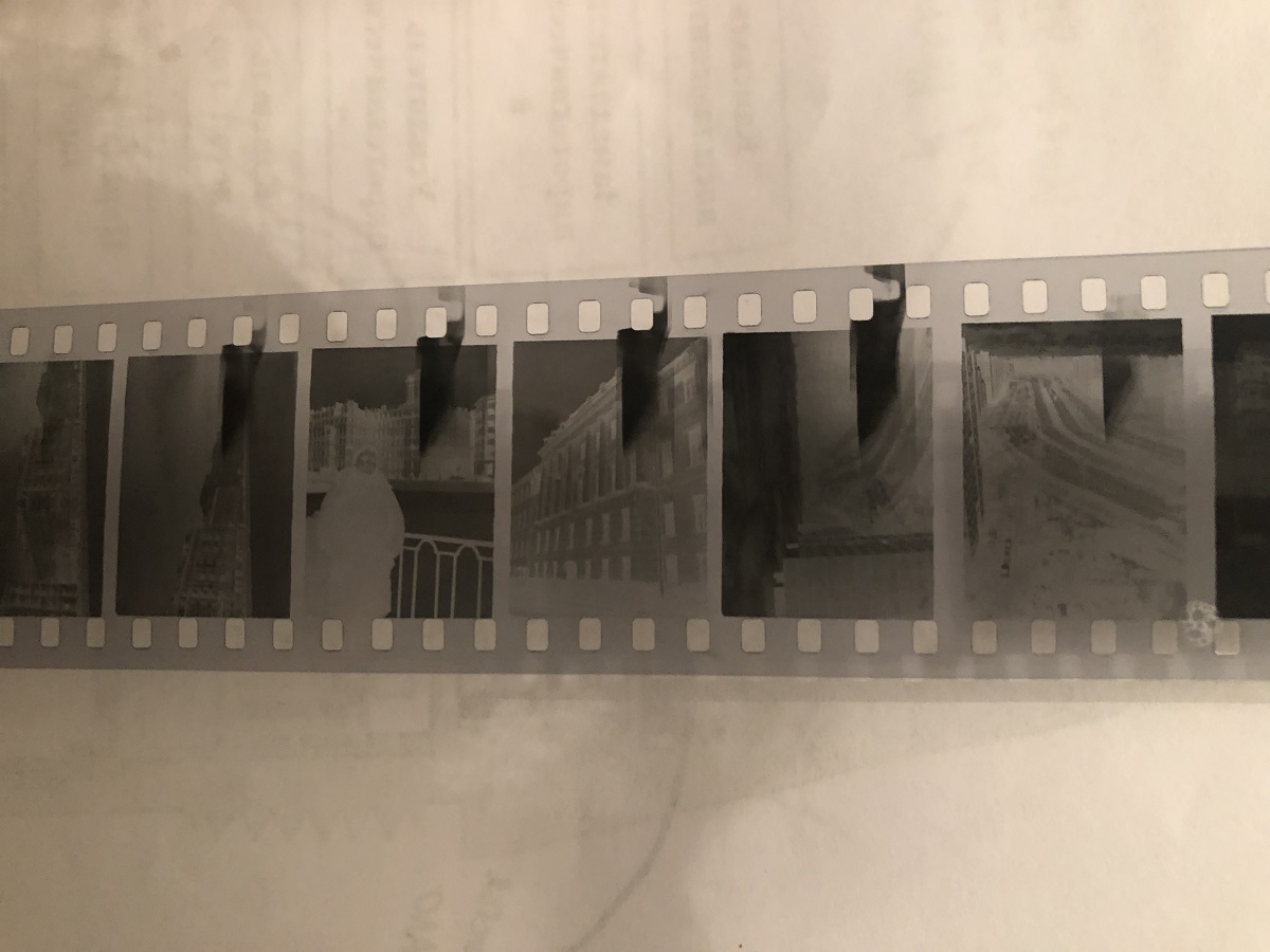

СообщениеДобавлено: 05 мар 2022, 19:04  Заголовок сообщения: Засветки на Чайке II
Сообщения: 139
Дабы не плодить темы спрошу здесь. Имеется Чайка-2 которая светит довольно определенным образом, но при этом в разных условиях, т.е. при ярком свете можно как получить засветку, так и не получить. Подскажите, пожалуйста, сталкивался ли кто с подобной проблемой и если, да, то подскажите откуда конкретно идут засветки и удалось ли решить проблему. Спасибо!
P.s. Если я правильно понимаю, засветки идут с низа камеры.

СообщениеДобавлено: 05 мар 2022, 19:29  Заголовок сообщения:
Сообщения: 16627
Засветки идут снизу.
Если явных мест, откуда может попасть свет, не видно(выкрученные винтики к примеру) то проверьте уплотнитель, на задней крышке, бархотка должна быть в хорошем состоянии.
СообщениеДобавлено: 05 мар 2022, 19:34  Заголовок сообщения:
Сообщения: 139
Бархотка примята за давностью лет, но может и правда дело в ней, попробую заменить, а винтиков там вроде и нет никаких

СообщениеДобавлено: 05 мар 2022, 19:54  Заголовок сообщения:
Сообщения: 1337
Вероятно, это щель между корпусом и задней стенкой (там где петли). Я наклеивал дополнительно полоску ткани для протирки оптики на корпус возле петель.

СообщениеДобавлено: 05 мар 2022, 20:09  Заголовок сообщения:
Сообщения: 16627
Штативное гнездо не болтается?

СообщениеДобавлено: 05 мар 2022, 20:29  Заголовок сообщения:
Сообщения: 139
Понял, спасибо, в любом случае буду менять бархотку полностью, тогда и там дополнительно уплотню
Нет, с ним все в порядке, а вот бархотку буду менять, да

СообщениеДобавлено: 05 мар 2022, 21:07  Заголовок сообщения:
Сообщения: 21673
Не там где петли, в этом случае засветка была бы "плавающая". В вашем случае засветка точно в одном месте кадра, поэтому в зоне кадрового окна. Приложите отснятую пленку точно в кадровое окно, как она должна находиться и определите место.
СообщениеДобавлено: 05 мар 2022, 21:09  Заголовок сообщения:
Сообщения: 1337
Не обязательно. На коротком куске - да, синхронно кадру. А если посмотреть по всей длине плёнки и будет заметен рассинхрон, то это боковая щель.
