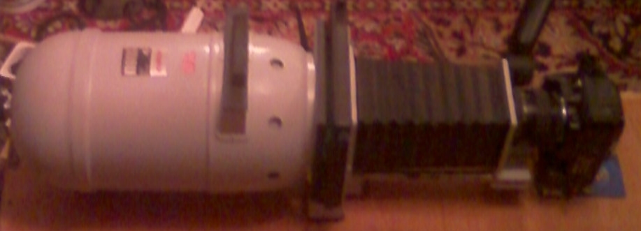

Как я и говорил вот фотка сделанная с репродукционной установки за 1 вечер на базе Крокуса + Nikon D80
Негатив (слайд Fuji Reala) был формата 6х6 и не ахти кстати - перескан сделан через конденсор крокуса 4 SL + матовое стекло в такой конструкции:
Вот само фото - даже без выравнивания плоскостей матрицы и негатива видно что перескан негативов можно сделать и за 1000 рублей. Это без калибровки и наводки на резкость с расстояния 20 см.
Сделаем Дальномер лучше !!!

Согласен... Просто задачи не стояло сделать хорошую установку. Если взять нормальный объектив (а не штатник) да негатив а не слайд то идея имеет право на жизнь.

Я пробовал с Кайзером ;-) . Будет то же самое - тут важно чтобы плоскоть матрицы была паралельно плоскости негатива. Возможно негатив еще слайд с зерном - поэтому такое все размытое.
Фото установки и результат-одного поля ягоды. :)
