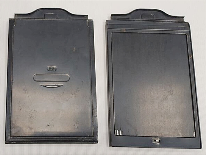

С другой стороны, с такой камерой в продаже встретил очень похожие кассеты но выштамповка отличается.
Продавец уверяет что встают хорошо. И на мешке встретил такую, продают именно для камер 9х12.

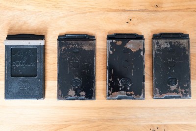

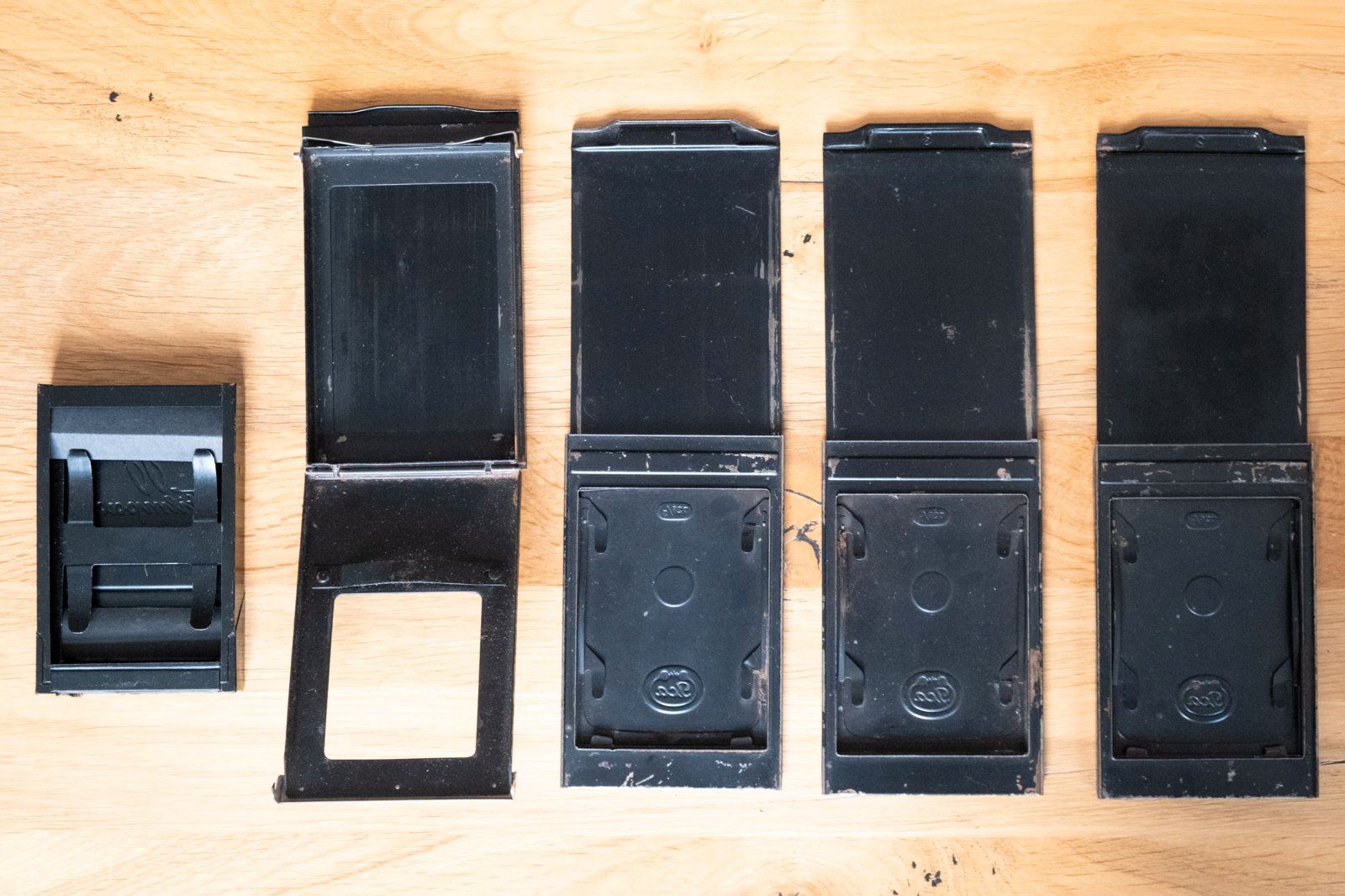

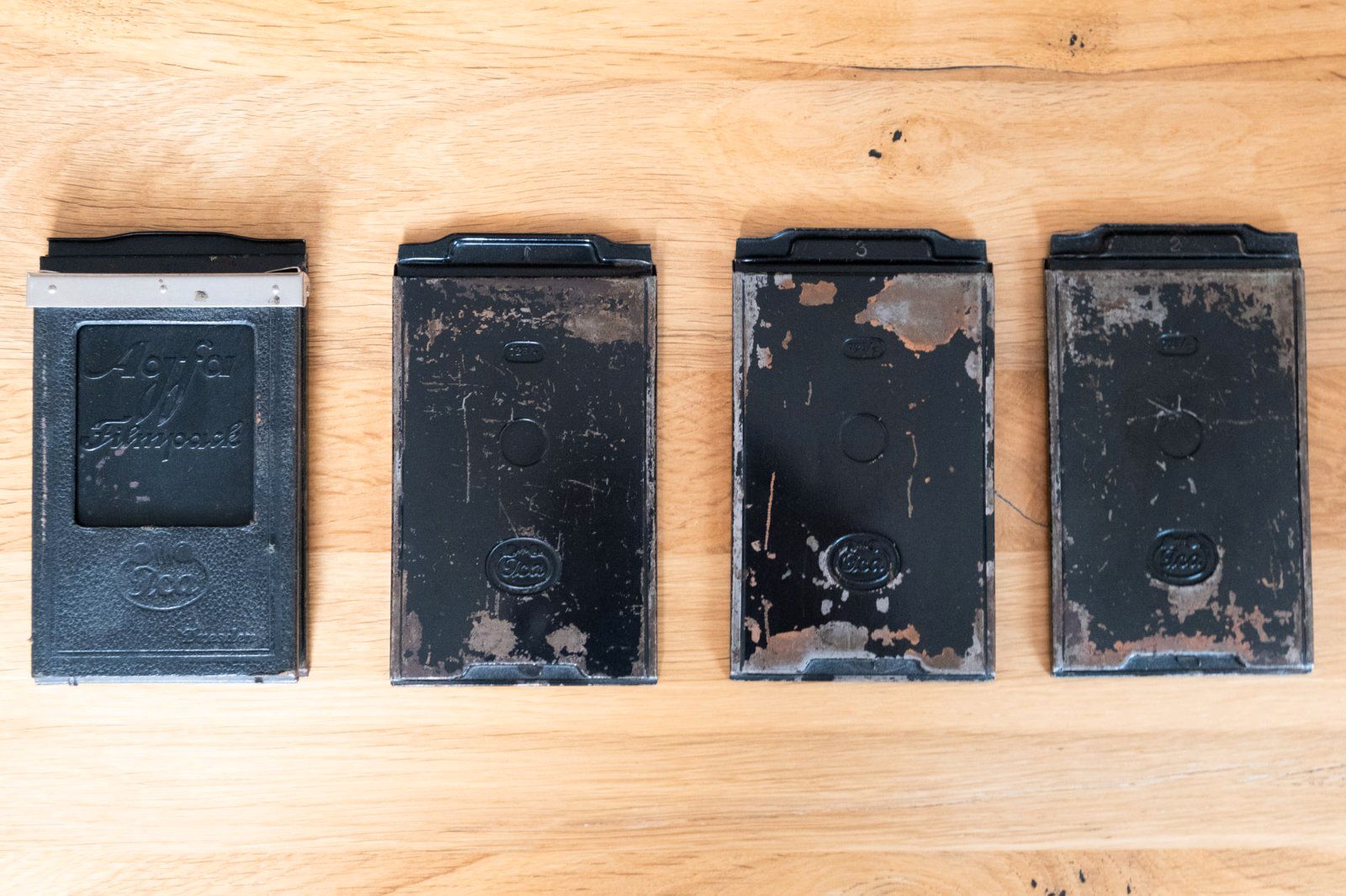

СообщениеДобавлено: 01 фев 2024, 23:25  Заголовок сообщения:
Сообщения: 337
Откуда: München
В германии продают такие кассеты, утверждая что они подходят Ica Ideal 9x12 (это про три одинаковых, самый левый это под Агфа фильмпаки)
Сам не тестировал, так что исключительно по чём купил по том и продаю
2-.jpg [ 251.55 КБ | Просмотров: 9020 ]
1-.jpg [ 258.36 КБ | Просмотров: 9020 ]

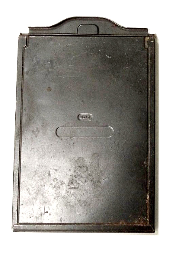

СообщениеДобавлено: 25 фев 2024, 07:44  Заголовок сообщения:
Сообщения: 181

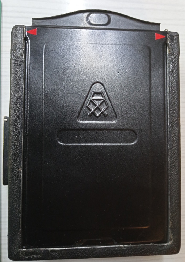

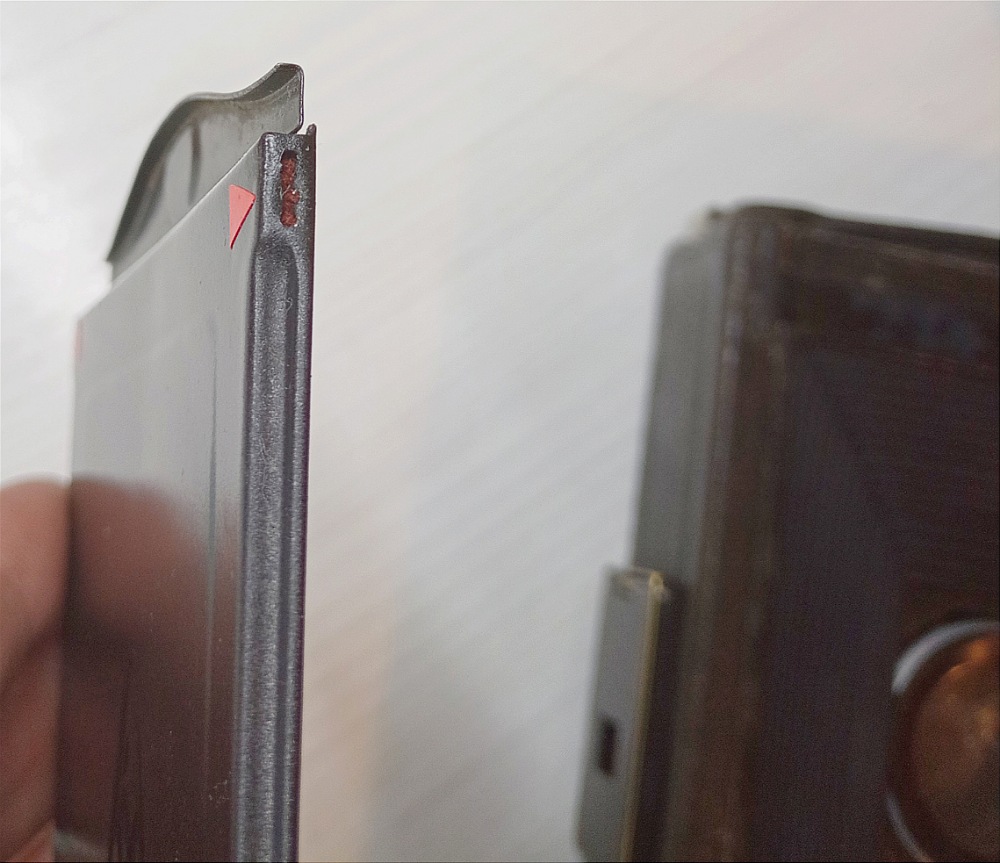

Вопрос по приставным кассетам решился неожиданно)
Внимательно осмотрев обычную задвижную кассету , которая досталась с камерой, увидел доработку, позволяющую уже не искать других кассет.
Над полозьями кассеты есть плоские участки , где делается щель и защёлки камеры нормально фиксируют кассету. Шибер открывает и закрывает кассету без смещения. Щель нужно подогнать под размер и форму защёлок.
Сделал ещё несколько в комплект.
Возможно кому-то будет полезно.
IMG_20240225_091059_(706_x_1000_пиксель).jpg [ 214.62 КБ | Просмотров: 8542 ]
IMG_20240225_091115_(755_x_1000_пиксель).jpg [ 217.86 КБ | Просмотров: 8542 ]
IMG_20240225_091107_(1000_x_863_пиксель).jpg [ 180.74 КБ | Просмотров: 8542 ]
