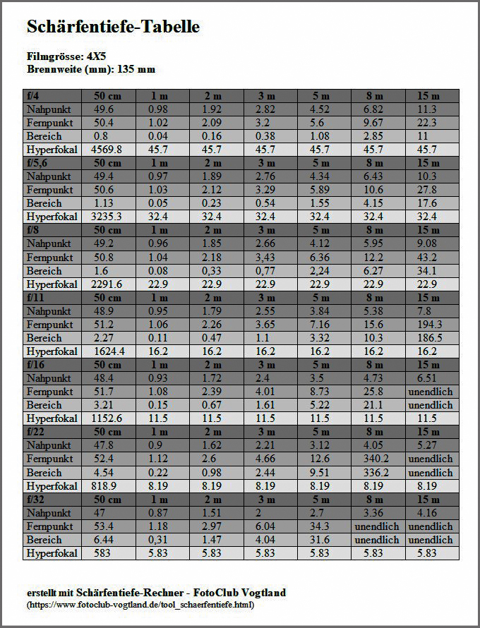

сделал себе памятку по глубине резкости
для ориентира на 9Х12 формат
Screenshot 2023-02-13.JPG [ 567.03 КБ | Просмотров: 8440 ]

...глубины резкости <...> вот хороший калькулятор
Мне больше нравится вот этот: у него выбор параметров поболее - тех, что в более простых программках вовсе не учитываются. Но у него и недостатки есть такие, что просто иначе чем ляпами и не назовёшь. Например:
1 ) Физический размер кадра совершенно не верен (при оценке того, что в кадр влезает, надо в уме поправку делать): 8х10", к примеру, считается за 203,2х254мм, тогда как на самом деле там 194х245мм только.
2) При расчёте ГРИП с насадочной линзой на объективе калькулятор отказывается рассчитывать что либо для фокусировки на бесконечность. Введите хоть линзу в 0,001 диоптрию - для бесконечности вместо расчётов калькулятор начинает истерично орать "close-up lens!!!". То есть что камеры бывают с мехом, и навести их можно куда угодно с любой насадочной линзой - авторам программки было абсолютно невдомёк. А ведь мех - он не только на Linhof'ах и Mamiya'х, он вот у меня (который ПЗФ называется) и не Зените стоял когда-то, и сейчас на EOS'е благополучно стоит.
3) Насадочную линзу отрицательной оптической силы в калькулятор ввести нельзя вообще.
И т.п. Но лучше этого, даже столь недоделанного калькулятора, я пока в сети не находил.
Но у него и недостатки есть такие, что просто иначе чем ляпами и не назовёшь...
спасибо.
столько много функций...
богаче по диафрагменным значениям,
что чуть ближе к моей камере - это хорошо.
сегодня составлю и сравню другую таблицу.
мне удобно иметь её на бумаге, нежели в телефоне.
