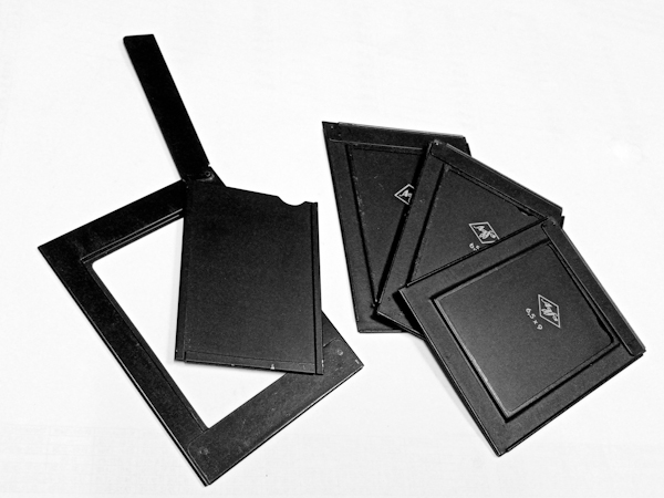

купились адаптеры, ...правда с 9Х12 на 6,5Х9
как-бы рад, на выходе лист 6Х9 дешевле чем 120мм фильм
и прикольная возня с зарядкой покрытого винила в "живой" металлолом.

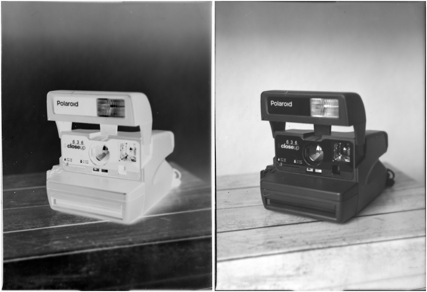

пришла рентгеновская пленка Fuji Medical X-Ray Film 18x24.
плотная подложка, удобно резать/заправлять, односторонняя
при ISO-100 экспонометр выдал 1/2 на f/8
проявлял в R09 One Shot 1+100 3:00 мин. +20°C
по ощущениям негатив вышел на стоп недосвечен
и малая резкость.
понял, что нужно еще много практиковать
Спасибо, интересно. А можно фото пачки, а то поиск выдаёт разные варианты этой Фуджи: UM-MA, HR-U, RX, RX-N, DI-HL..
зелёные синие голубые красные метки

СообщениеДобавлено: 09 фев 2023, 08:20  Заголовок сообщения:
Сообщения: 5594
да, конечно Fuji UM-MA HC
у них и заказывал

Um-ma берите. Снимать лучше как 50, проявлять советую в пирокате 5-7 минут. Можно в кювете при красном свете, но и в бачке можно тоже.
СообщениеДобавлено: 09 фев 2023, 08:26  Заголовок сообщения:
Сообщения: 5594
спасибо.
когда будет солнечно в послеобеденное время,
попробую как ISO-80 и ISO-64 на одном мотиве.
Pyrocat-HD или MC?
разбавление 1+1+100?
почему советуете именно в пирокате?

p.s. сегодня делал тест при ест. освещении на ISO-80, 64 и 50.
с ISO-50 вышел самый хороший, плотный негатив.
возможо на 40-35 было бы ещё приличнее,
нужно пробовать.
p.p.s. и ещё... не покидает чувство, что для рентгеновской пленки
нужно по другому откалибровать экспонометр.
