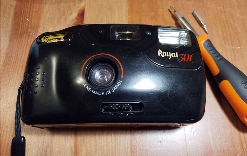

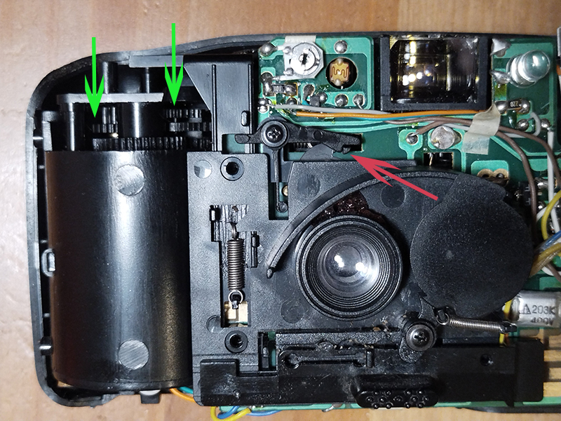

Второй фотоаппарат я сегодня починил.
Легко разбирается. Снял переднюю крышку и после осмотра понял, что лапка-курок, приводящая в действие лепесток затвора, стоит на одном месте и не возвращается во взведенное состояние. Ее можно было вернуть на место руками, она срабатывала, но взводить этот курок нужно было опять руками, как револьвер с курковым взводом после каждого выстрела. При этом даже вспышка срабатывала. Мотор жужжал при спуске кнопки спуска, но шестерни не вращались. Потом я понял, что шестерни редуктора, вращаясь, должны были протягивать и пленку, и колесико перемотки, проталкивающее пленку через перфорацию своими зубцами. Кстати, именно вращение колесика для перфорации, даже пальцем, взводило эту лапку-курок. Я подумал, что дело в моторе, что он не работает, но потом стал раскачивать редуктор, его шестерни. Мне удалось ослабить один винт, и колеса редуктора пришли в движение, вероятно, какие-то шестерни сцепились вместе и не смогли передать крутящий момент дальше по цепи от мотора. Теперь все работает.
Интересно, что объектив крепится там очень легко, можно попробовать поставить туда другой, например от "Смены". Там же очень несложно установить лепесток с более прикрытой диафрагмой, с более мелким отверстием. Выдержка одна.
Фокусное объектива, скорее всего 35 мм. Две диафрагмы: дневная и для вспышки. Вспышка включаемая/отключаемая. При включении вспышки заслонка с дневной диафрагмой убирается, относительное отверстие становится больше.
Зеленые стрелки - шестерни редуктора.
Красная стрелка - лапка-курок затвора.
