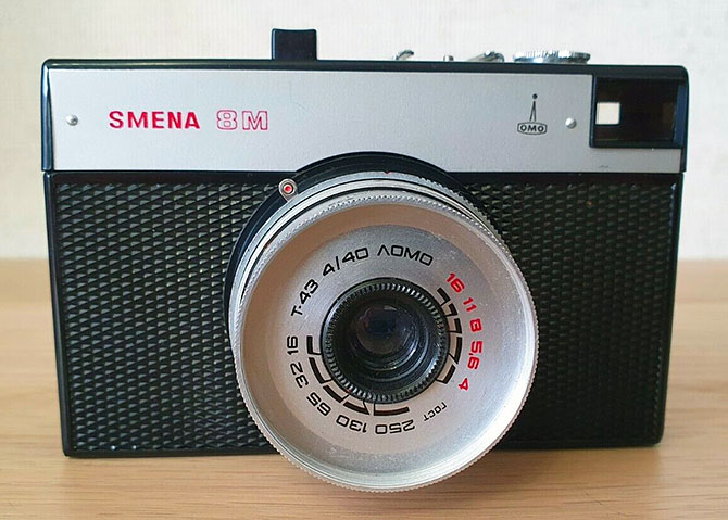

mogol писал(а):
На уровне предположения, М35,5 - это ввинчивающаяся бленда, а 37мм - это насаживающаяся (?) / slip-on бленда. Тогда 1,5мм разницы как раз объясняются толщиной стенок
Ну конечно может быть, но глубина канавки, куда насадится бленда - буквально 2мм. Держаться не за что :headbang:
СообщениеДобавлено: 04 сен 2023, 23:33  Заголовок сообщения:
Сообщения: 333
Откуда: München
Насколько я вижу на photohistory, было несколько исполнений передней части объектива:
Один вариант имел канавку, как вы описываете
а вот у второго варианта вполне себе ровный тубус
СообщениеДобавлено: 04 сен 2023, 23:46  Заголовок сообщения:
Сообщения: 1177
с диаметром 45мм :) У меня сейчас оба варианта в руках.
Вот еще нашел в ЖЖ Сергея Винокурова
...Заодно была изменена резьба для светофильтров с М43 на М35,5
Так что с М42 я ошибся
В общем тогда я сдаюсь... :)

Shuare писал(а):
с диаметром 45мм :)
Верно
Shuare писал(а):
Я думаю, что 37 - это длина бленды.
Длина не показатель для бленды. Встречаются с обозначением марки объектива, посадочного диаметра или резьбы, кратности афокальных насадок (для кинокамер).

Значит выходит что ввинчивающаяся нужно искать 35.5мм а насаживающаяся 45мм?
А вообще есть такие на eBay? я только там могу купить
Вы не внимательно читаете. Выше писали, что есть два варианта. Камера у Вас на руках? Замерьте.
У меня к сожаленью нету штангенциркуль, могу дома както линейкой измерить
а модель у меня такая, посмотрел на photohistory
Smena-8-x.jpg [ 95.85 КБ | Просмотров: 9406 ]
СообщениеДобавлено: 06 сен 2023, 10:45  Заголовок сообщения:
Сообщения: 21654
frim_88, судя по фото, стенка ободка под насадки тонкая и внутренняя резьба никак не может быть М35.5 мм при наружном диаметре 45 мм.

Сообщения: 333
Откуда: München
Померил имеющуюся у меня Смену-6 (которая имеет тот же корпус, что Смена-8 без М). Её объектив имеет диаметр 35,3мм.
Внутренний диаметр кольца фокусировки имеет диаметр 26,5мм и похоже там есть резьба.
Внутренний диаметр кольца установки диафргам - 14,25мм и не имеет резьбы, так что для установки бленды не пригоден.
Возможно, светофильтры М35,5 можно было вкручивать в 8м, которые имели два кольца на передней панели, как на первом фото что я приводил в прошлых постах.
Значит - резьба М43. А вот какой шаг - это вопрос
СообщениеДобавлено: 06 сен 2023, 15:45  Заголовок сообщения:
Сообщения: 1177
Да не возможно, а абсолютно точно. В паспортах на такие 8м именно этот размер и приводится - М35.5х0.5
СообщениеДобавлено: 06 сен 2023, 15:57  Заголовок сообщения:
Сообщения: 333
Откуда: München
Я не про то, что размер резьбы неверный, а про то, что это применимо только в камерам с "двойным" кольцом спереди (кстати именно такие камеры фигурируют на иллюстрациях в инструкциях). А вот камеры без внутреннего кольца к тем фильтры / бленда 35,5 не подойдут.
