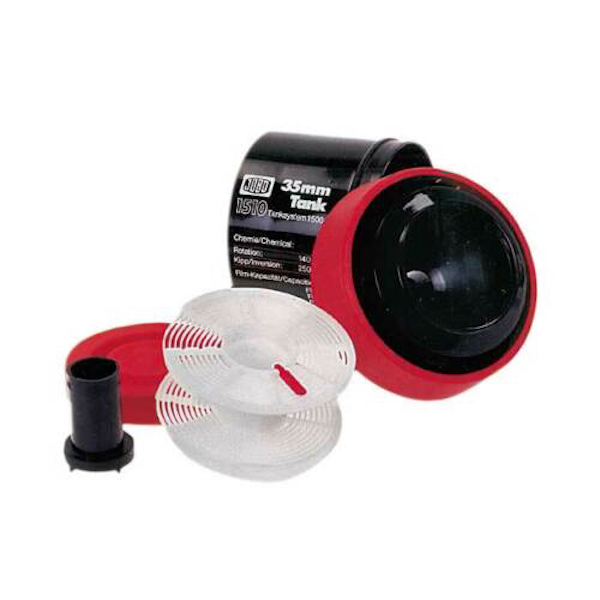

KARABER писал(а):
так от чего они появились на скане? :lol:
в смысле, от чего?
вроде написал же, от агитации перфорированного фильма методом переворачивания в Jobo.
при вращении спирали в PATERSON, он как видите универсальный,
вертикальных полос у меня нет.

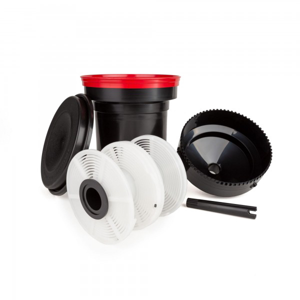

p.s. если Jobo не переворачивать, а ротировать или при этом иная
концентрация родинала, возможно был бы другой результат.
Комментарий к файлу: Jobo 35 mm Tank 1510 Filmentwicklungsdose

Комментарий к файлу: PATERSON Universal Devoloping Tank System 4 PTP115
002.JPG [ 100.27 КБ | Просмотров: 4016 ]
