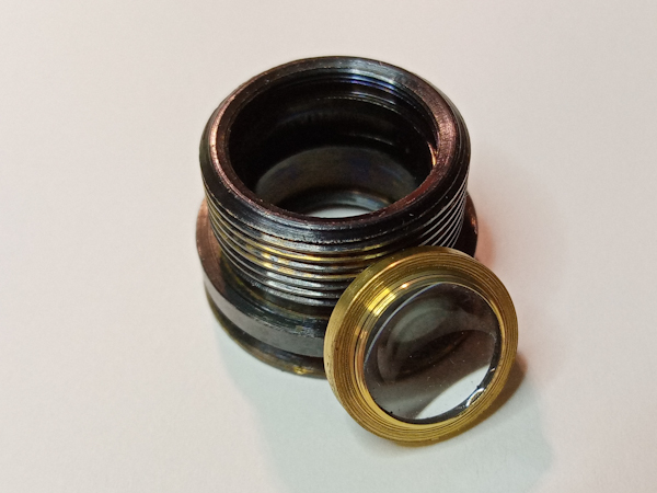

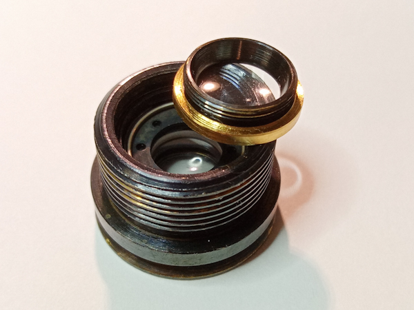

Сообщения: 5709

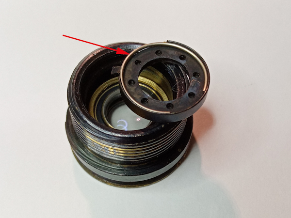

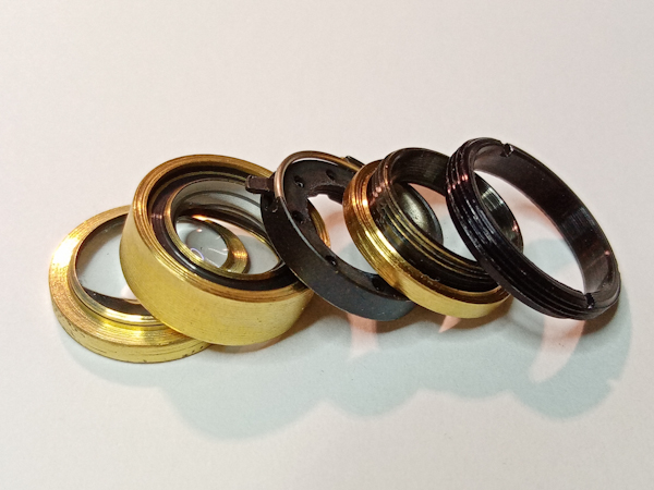

Комелев Константин писал(а):
реально зачернить торцы, внутр. поверхности?
шахту зачернил, а контровой свет вообще не держит да и с контрастом проблемы
да, но торцы то зачем?
там всё что нужно зачернено.
открутите заднюю линзу, сами увидите.
у вашей смены другие проблемы.
вы делали ей профилактику затвора?
p.s. не снимайте кольцо, указанное красной стрелкой,
если не хотите разбирать диафрагму.

СообщениеДобавлено: 30 сен 2021, 12:54  Заголовок сообщения:
Сообщения: 453
у вашей смены другие проблемы.вы делали ей профилактику затвора?
нет, а что не так с затвором? Убедился, что выдержки работают и всё
не снимайте кольцо, указанное красной стрелкой, если не хотите разбирать диафрагму.
Ага, спасибо!
о, это что за зверь?
стр.10, рис.7, шайба 53
только на вашей камере она круглая
