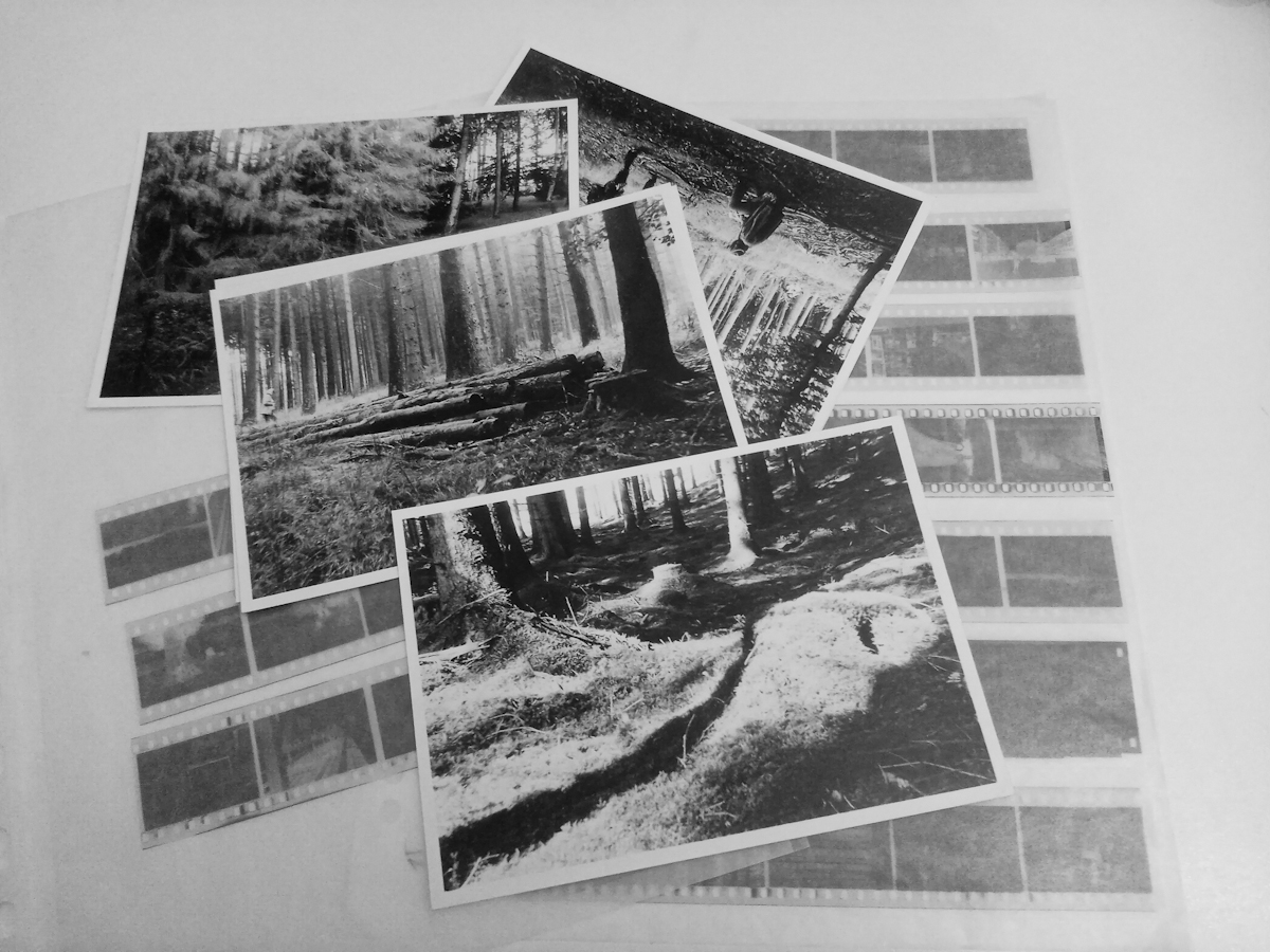

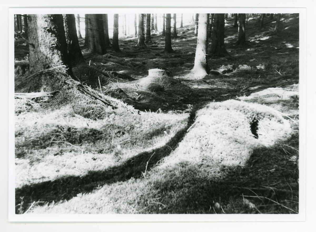

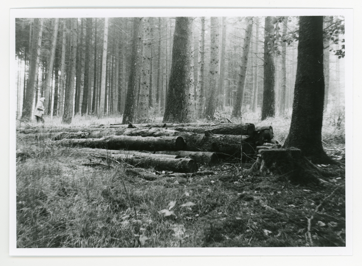

печатал на KAISER System-V VP350
объектив NIKON EL-NIKKOR 1:4 f=50mm
отпечатки на FOMASPEED N311, 5X7 inch
химия ADOX
результатом доволен

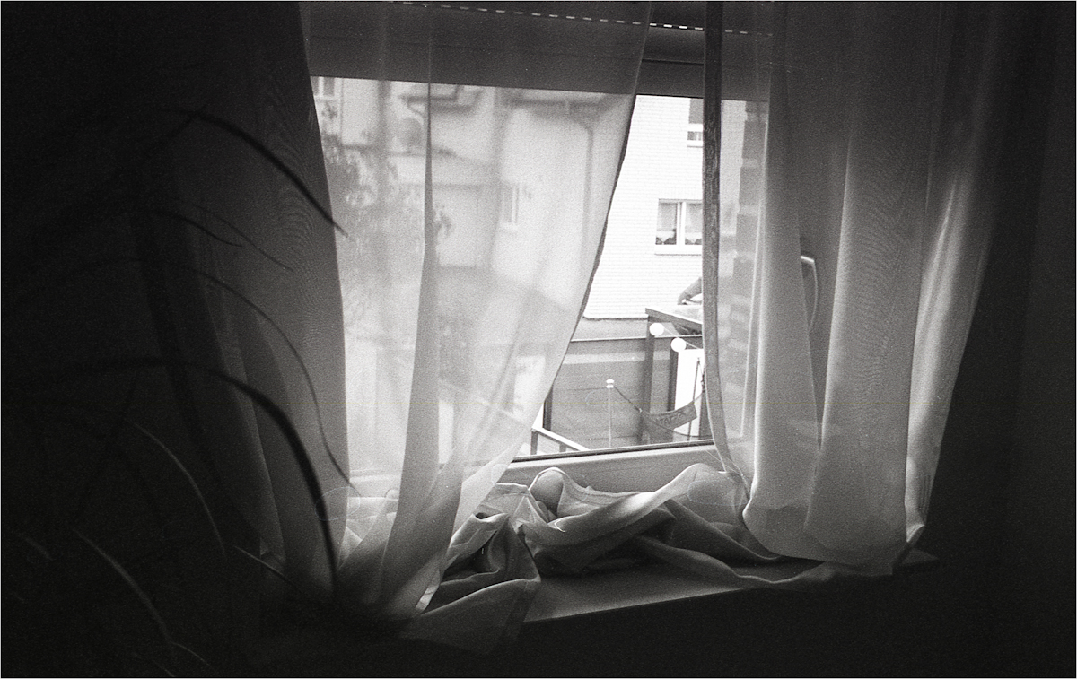

Smena 3/8, T-MAX P3200
A49, 13 min.
