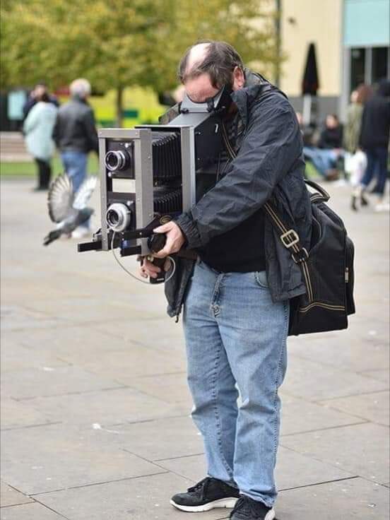

Оригинальный сдвоенный Ракурс в переносном варианте.
См. фото.
Судя по всему фотографу нужно носить еще аккумуляторы и блок питания.
Штатный блок питания от 220 вольт выдает от 14 до 20 вольт на выходе и 4-3 ампера (около 50 ватт).
Сколько весит одна камера сказать сложно, но полный комплект с оптикой и принадлежностями от 50 до 61 кг.
FB_IMG_1608153382659.jpg [ 39.73 КБ | Просмотров: 6406 ]
СообщениеДобавлено: 17 дек 2020, 12:49  Заголовок сообщения:
Сообщения: 4510
Откуда: Москва-Жижица
Не, это вроде не Ракурс, но прикольно!
СообщениеДобавлено: 17 дек 2020, 13:12  Заголовок сообщения:
Сообщения: 348
Ведущий коллекционер советской фотоаппаратуры Никен Ворожитский (этот снимок из его архивов) утверждает, что это Ракурс.
Но доработанный кустарно...
Некоторый избыток площади покрытия кадра вполне оправдан - у аппарата есть возможности наклона и смещения (tilt/shift).
Но насколько велика площадь реального покрытия штатной комплектной оптики - 6 × 9 или 9 х 12 точно не известно.
У фотографа на фото ,по-видимому, конструкция типа двухобъективного фотоаппарата типа Любитель.
Где верхний Ракурс выполняет роль визира и фокусера.
А снимок делает нижний аппарат. Возможно, с использованием механического затвора.
Тогда у объективов как минимум должно быть одинаковое фокусное, а еще лучше чтобы оба были абсолютно одинаковыми.
