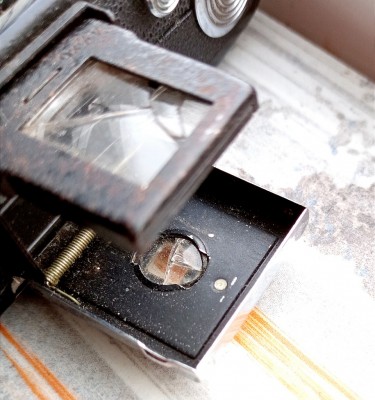

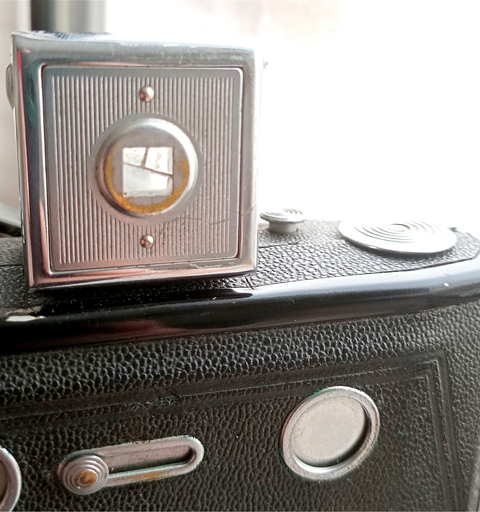

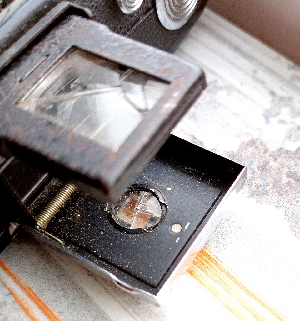

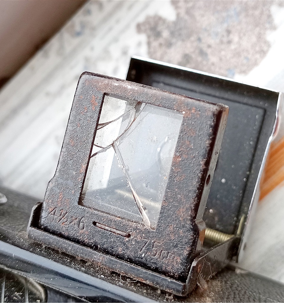

Доброго дня. Подскажите, имеется Nettar 515 номер
J11700 затвор Telma. Состояние отличное, но разбиты линзы видоискателя, обе. В принципе наводится можно, но того и гляди осколки выпадут. Возможно ли заменить линзы, какое там увеличение? Или искать донора...а может есть у кого не нужный видоискатель))? Спасибо

СообщениеДобавлено: 03 фев 2023, 13:36  Заголовок сообщения:
Сообщения: 167
Вот что имеем
IMG_20230203_153017_(960_x_1024_пиксель).jpg [ 330.85 КБ | Просмотров: 6166 ]
IMG_20230203_153028_(960_x_1024_пиксель).jpg [ 309.05 КБ | Просмотров: 6166 ]
IMG_20230203_153042_(960_x_1024_пиксель).jpg [ 282.79 КБ | Просмотров: 6166 ]
СообщениеДобавлено: 03 фев 2023, 15:01  Заголовок сообщения:
Сообщения: 1169
Я бы аккуратно склеил и обратился к мастеру по изготовлению очков. У них есть аппараты по измерению диоптрий линз, у них и линзы купить
СообщениеДобавлено: 03 фев 2023, 19:03  Заголовок сообщения:
Сообщения: 167

Между диоптром и рамкой 23мм, длинная сторона рамки 17мм
СообщениеДобавлено: 03 фев 2023, 20:56  Заголовок сообщения:
Сообщения: 21641
Поздравляю, формула дает результат 17 мм, можно пользоваться удалив линзы как обычным рамочным видоискателем. Т.е. соответствует рекомендации Павла.

СообщениеДобавлено: 03 фев 2023, 21:19  Заголовок сообщения:
Сообщения: 167
Спасибо, но по ощущениям, линза немного, но уменьшает изображение, получается что в кадре будет больше чем при кадрировании через пустую рамку. Но это даже лучше чем наоборот))
СообщениеДобавлено: 03 фев 2023, 21:39  Заголовок сообщения:
Сообщения: 21641
Здесь надо надо приспосабливаться, сильно зависит от положения глаза. Оптический видоискатель менее подвержен этому фактору. Проверьте границы в видоискателе на каком-нибудь объекте на плоской поверхности, установив камеру на штатив и сравнив с границами на матовом стекле, расположив последнее в кадровом окне камеры.

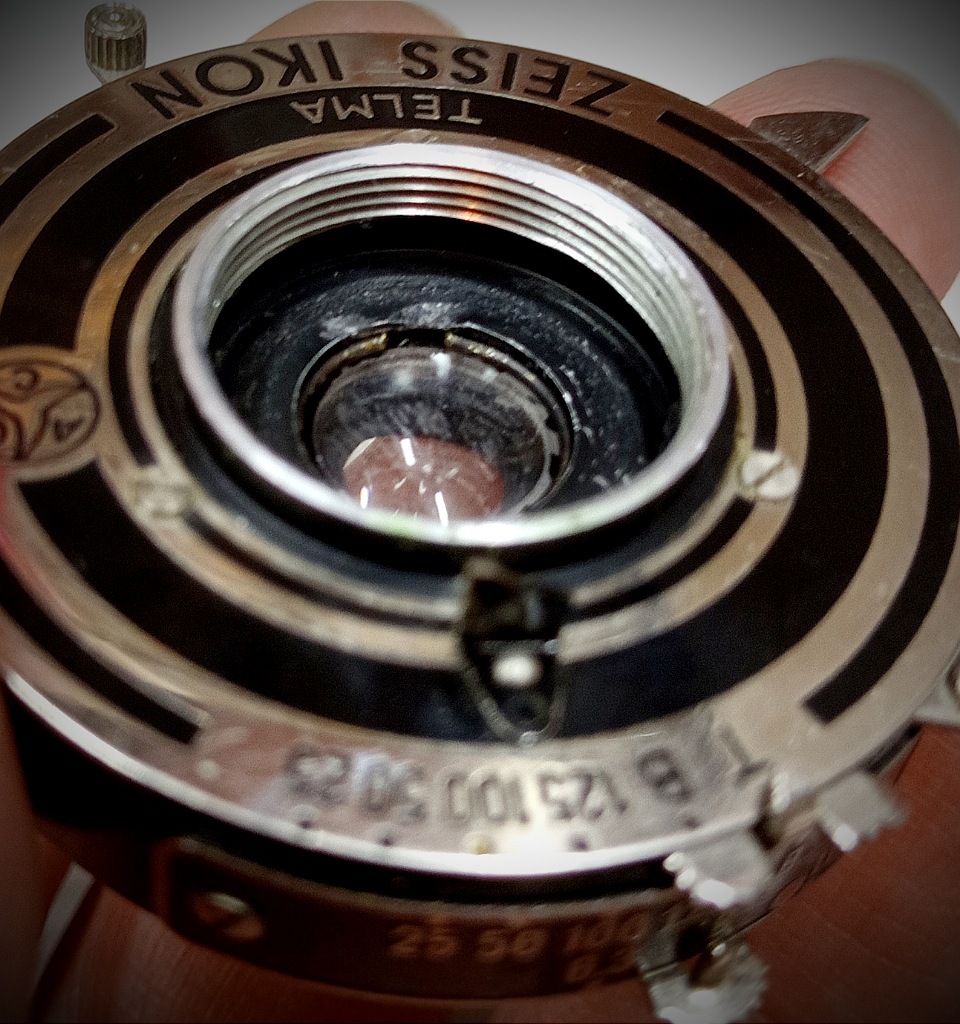

СообщениеДобавлено: 04 фев 2023, 05:21  Заголовок сообщения:
Сообщения: 167
[quote="svk"][quote="Дмитрий59"]
Спасибо, но по ощущениям, линза немного, но уменьшает изображение, получается что в кадре будет больше чем при кадрировании через пустую рамку. Но это даже лучше чем наоборот))[/quote]
Здесь надо надо приспосабливаться, сильно зависит от положения глаза. Оптический видоискатель менее подвержен этому фактору. Проверьте границы в видоискателе на каком-нибудь объекте на плоской поверхности, установив камеру на штатив и сравнив с границами на матовом стекле, расположив последнее в кадровом окне камеры.[/quote]
Да, спасибо,так и сделаю...
Камера не перестаёт радовать))
[attachment=0]IMG_20230204_071426_(960_x_1024_пиксель).jpg[/attachment]
обнаружился грибок на второй линзе внутри, а линза зажата пружинным кольцом, пытался аккуратно подцепить пластиковым шильцем и бамбуковоой шпажкой, ни туда ни сюда, надо больше силы прилагать...боюсь испортить, кто как справлялся? Всё такое мелкое блин)) изнутри тоже не подобраться просто, третья линза чистая и тоже на таком кольце
IMG_20230204_071426_(960_x_1024_пиксель).jpg [ 311.16 КБ | Просмотров: 5987 ]
СообщениеДобавлено: 04 фев 2023, 14:25  Заголовок сообщения:
Сообщения: 1208
Я очень аккуратно поддевал отверткой самого малого размера. По другому никак
