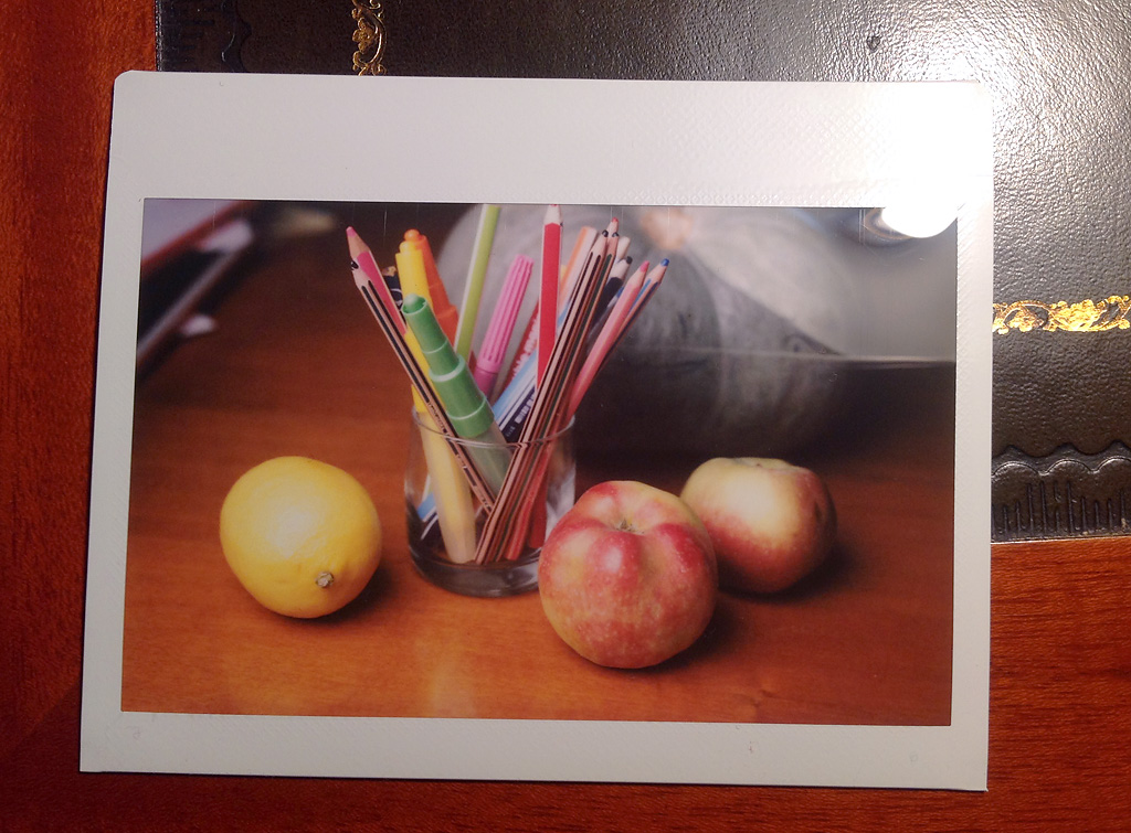

Спасибо! Про стандарт не понял. Обычные жестяные фохтлендеровские кассеты 9х12 и для них холдер для пленки в виде жестянки с загибами с трех сторон, чтобы держать лист пленки. Пленка по короткой стороне имеет тот же размер, что и инстаксовский кадр, так что его туда легко запихнуть.
Вот еще яблоки. Чуть пересветил (и снова без сканера, лень планшетник доставать). В ПВУ - засветка от лампы.
