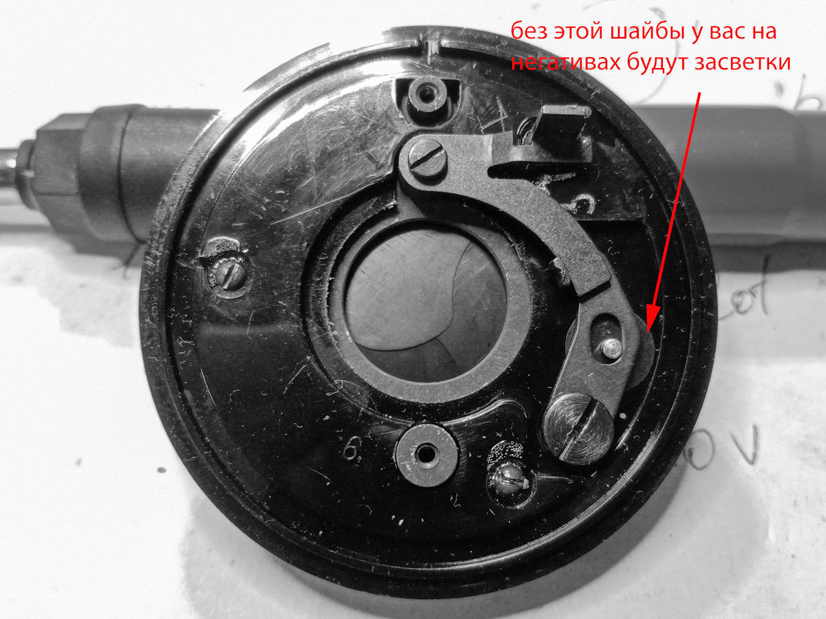

СообщениеДобавлено: 10 сен 2021, 21:01  Заголовок сообщения: смена 8 затвор
Сообщения: 135
Здравствуйте, после разбора объектива смены 8, выпала такая шайба, как на картинке, никак не могу понять откуда она, может кто подскажет?
https://www.flickr.com/photos/193653844 ... ed-public/
СообщениеДобавлено: 10 сен 2021, 21:15  Заголовок сообщения: смена 8 затвор
Сообщения: 114
Откуда: Dnipro
Подскажут. Практикующие тут есть. Я когда разбирал Смену, в запасе еще 1-2 было. Лучше фотографировать на телефон каждый шаг.
Или строго следовать руководству Майзенберга.
Не отчаивайтесь и не выбрасывайте все вкупе. )))
СообщениеДобавлено: 10 сен 2021, 21:22  Заголовок сообщения: смена 8 затвор
Сообщения: 135
Майзенберга посмотрел, не нашел,
просто отделил части, через пару секунд смотрю, лежит шайба
СообщениеДобавлено: 10 сен 2021, 21:28  Заголовок сообщения: смена 8 затвор
Сообщения: 3571
Похожая шайба есть под рычагом (№50 или 48, согласно инструкции по ремонту. Точно не помню, но под одним из них). На фотке вроде бы больше, чем та.
СообщениеДобавлено: 10 сен 2021, 21:40  Заголовок сообщения: смена 8 затвор
Сообщения: 135
под 48 рычагом есть шайба, но она совершенно другая, тем более я эти рычаги не откручивал.
СообщениеДобавлено: 10 сен 2021, 21:55  Заголовок сообщения:
Сообщения: 135
Похоже разобрался, вроде отсюда должна быть
СообщениеДобавлено: 10 сен 2021, 22:47  Заголовок сообщения: смена 8 затвор
Сообщения: 5709
выпала такая шайба...
Похоже разобрался, вроде отсюда...
здравствуйте, всё верно

СообщениеДобавлено: 10 сен 2021, 23:16  Заголовок сообщения: смена 8 затвор
Сообщения: 135
Спасибо, правда я её не под рычаг поставил, а под фланец, есть разница?
СообщениеДобавлено: 10 сен 2021, 23:21  Заголовок сообщения: смена 8 затвор
Сообщения: 5709
Не за что, охотно.
Не знаю, под фланец не пробовал.
А зачем?
СообщениеДобавлено: 10 сен 2021, 23:43  Заголовок сообщения: смена 8 затвор
Сообщения: 135
Не за что, охотно.
А зачем?
Да просто поставил, и вроде нормально получилось)

СообщениеДобавлено: 11 сен 2021, 00:43  Заголовок сообщения: смена 8 затвор
Сообщения: 5709
просто поставил,
порылся в паутине,
оказывается не только нормально, но и правильно.
именно так она и устанавливается.

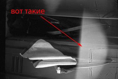

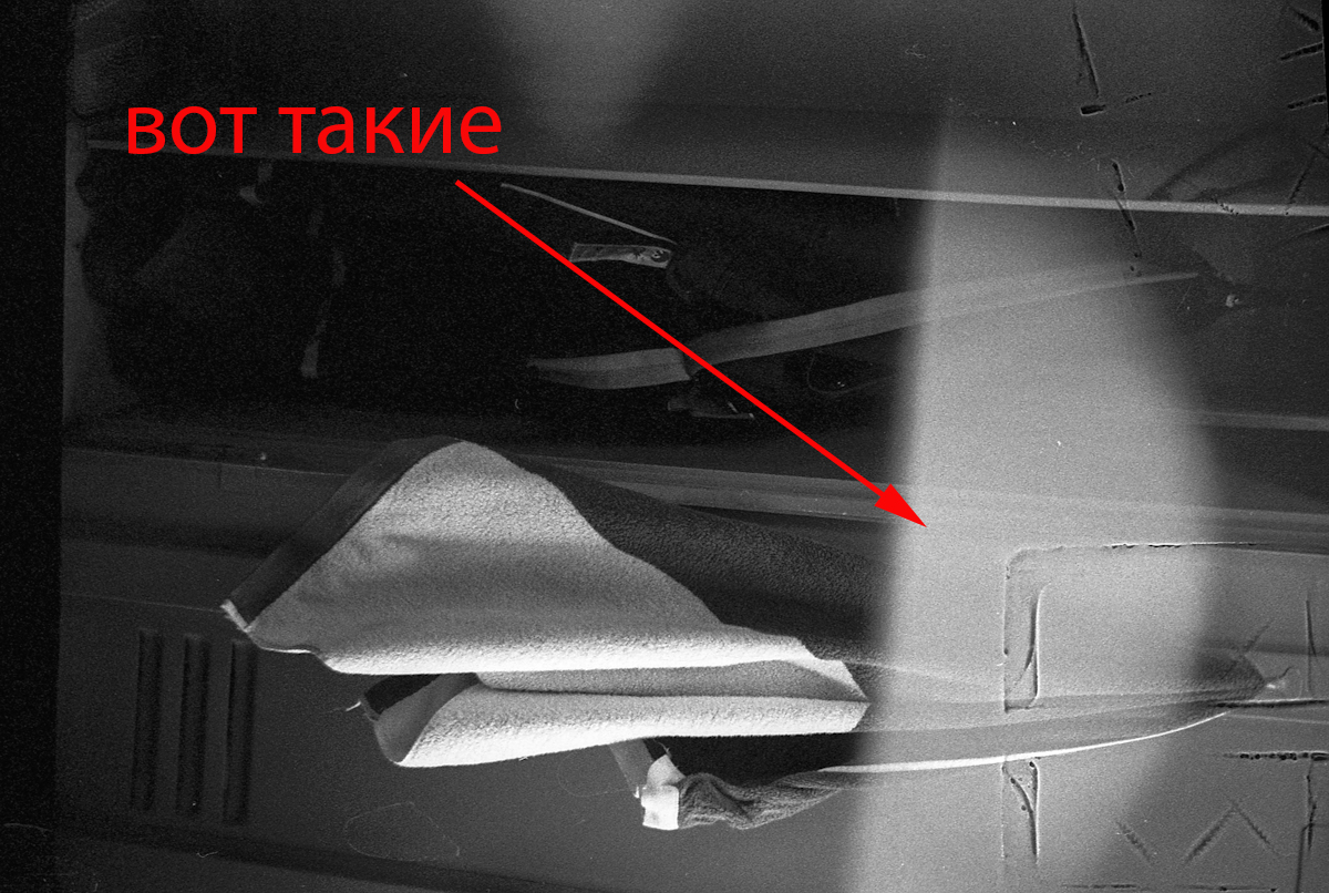

СообщениеДобавлено: 12 сен 2021, 02:38  Заголовок сообщения:
Сообщения: 5709
...царапают фильм
здесь хорошо видно
p.s. хотя не факт, что виноваты кассеты
пожалуй проверю на другой камере
548.jpg [ 631.6 КБ | Просмотров: 2847 ]
