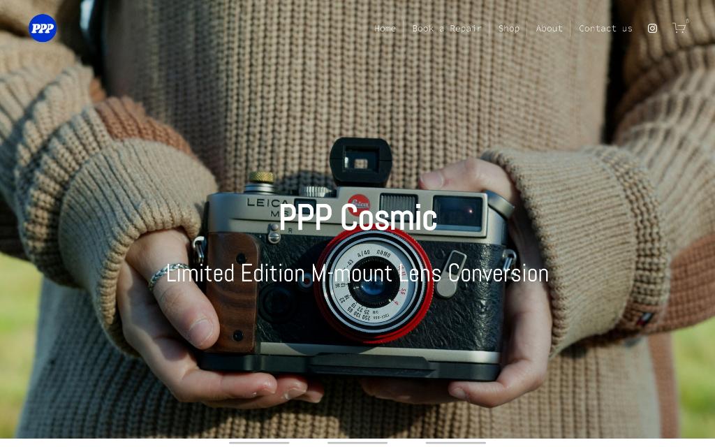

Одна небольшая английская фирма предлагает свою фирменную адаптацию триплета Т-43 от Смены на байонет Leica M.
https://pppcameras.co.uk/pppcosmic
Всего за 250 английских фунтов (350 $)
Прилагается видоискатель на F=40мм
rps20210813_234751.jpg [ 95.06 КБ | Просмотров: 3326 ]

шах и мат.
теперь начнут серьёзно разбирать смены.
прощай лучшуая камера всех времен и народов.
СообщениеДобавлено: 14 авг 2021, 07:32  Заголовок сообщения:
шах и мат.
Их уже давно разбирают и пересаживают, некоторые приспосабливают даже на зеркалки.
СообщениеДобавлено: 14 авг 2021, 09:38  Заголовок сообщения:
Сообщения: 5709
ое, отстал от жизни
СообщениеДобавлено: 14 авг 2021, 10:13  Заголовок сообщения:
Я эти переделки лет пять назад уже видел. И сейчас куча предложений на Ебэй:
https://www.ebay.com/sch/i.html?_from=R ... sacat=3323
Думаю у то английской фирмы цена видоискателя составляет 2\3 от цены набора :)
СообщениеДобавлено: 14 авг 2021, 12:57  Заголовок сообщения:
Сообщения: 227
Чтобы производство было совсем безотходным, надо дополнить эту бизнес-модель продажей пинхолов из оставшихся корпусов Смен. Хотя бы фунтов по тридцать.
СообщениеДобавлено: 14 авг 2021, 14:37  Заголовок сообщения:
:rock: :rock: :rock:
Если бы к этому еще как-то притянуть слово Leica -то по 300!
СообщениеДобавлено: 14 авг 2021, 16:53  Заголовок сообщения:
Сообщения: 5709
чур меня
СообщениеДобавлено: 14 авг 2021, 19:22  Заголовок сообщения:
Сообщения: 227
Так оно еще и по-прежнему шкальное! Я думал, заморочились и рассчитали нужный толкатель дальномера.
Тогда здесь гешефт настолько ошеломительный, что сравним разве что с продажей авифота под брендом Rollei
СообщениеДобавлено: 14 авг 2021, 21:16  Заголовок сообщения:
Да бог с вами, кто же сейчас так напрягается!
Заказали у китайцев штампованный М байонет, написали: LEICA, ANALOG, CLASSIC LENS и -500% прибыли :beer:
СообщениеДобавлено: 14 авг 2021, 21:43  Заголовок сообщения:
Сообщения: 1231
Похоже, что, таки, заморочились....
