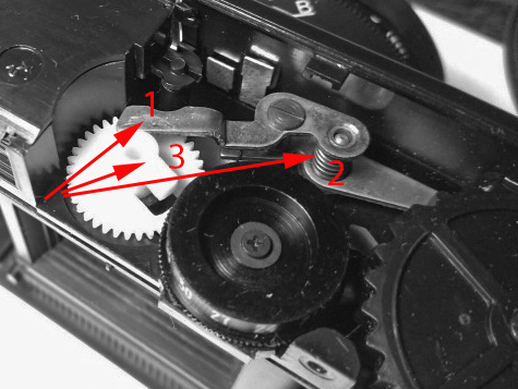

Неудобно, как то прерывать тему о проявке :) но спрошу:
Что могло быть установлено (обвёл)на ось?
Восстанавливаю «Смену 35»
Товарищ Перископов, на оси крышечка держится, которая закрывает линзы видоискателя

СообщениеДобавлено: 06 янв 2021, 20:16  Заголовок сообщения:
Сообщения: 5646
вообще-то шестерню 3 стопорит рычаг 1
поднимаемый в верхнее положение, пружиной 2, после спуска затвора.
принцип устройства смена 8М
53d2046ef938.jpg [ 124.66 КБ | Просмотров: 2805 ]

Товарищ Перископов писал(а):
Naugrim писал(а):
Благодарю.То есть эта крышечка также является упором для светлой шестерни,как стопор?
Сейчас прокручивание идёт без остановки,то есть что то должно стопорить плёнку.
Скорее решил отредактировать :) :прокручивание именно светлой шестерни,не той,что перематывает .
Нет, крышечка только крышечка. Как правильно написал paderborner, шестерня должна блокироваться подпружиненным рычагом. Рычаг и шестерня её не касаются.
СообщениеДобавлено: 06 янв 2021, 20:38  Заголовок сообщения:
Сообщения: 3076
Да,благодарю.С работой разобрался,но ,по какой то причине(может выработка) сопротивление рычага преодолевается легко и прокручивание продолжается.Предполагал может чем то ещё этот рычаг пожимается.Но получается,что нет.
Металлический рычаг должен упираться в отломанный у вас штырь крепления верхней крышки видоискателя после того, как его оттолкнёт кривошип на белой шестерне.
Или сточены зубья храповика на колесе перемотки, куда упирается другое плечо металлического рычага.
СообщениеДобавлено: 06 янв 2021, 21:10  Заголовок сообщения:
Сообщения: 5646
судя по фото вроде-бы ни чего не отломано
вероятно подпружиненный рычаг сидит туго на оси
(почему бы это ни было).
так-же трудно предположить, что ослабла пружина поднимающая рычаг,
так как именно она является виновницей тугого спуска затвора.
снять, промыть и совсем совсем немного смазать ось.
так, что-бы только немного блестело, не более.
как ещё один вариант, в любом случае не навредит.
Нет, не должен. Рычаг ничего не касается, кроме флажка шестерни.
Специально приложил чуть больше нужного усилия, и провернул шестерню, когда она упиралась флажком в рычаг. Рычаг отклонился , немножко сыграла его ось, но даже в таком положении рычаг не касается ни крышки , ни оси, на которой крепится эта крышка.
