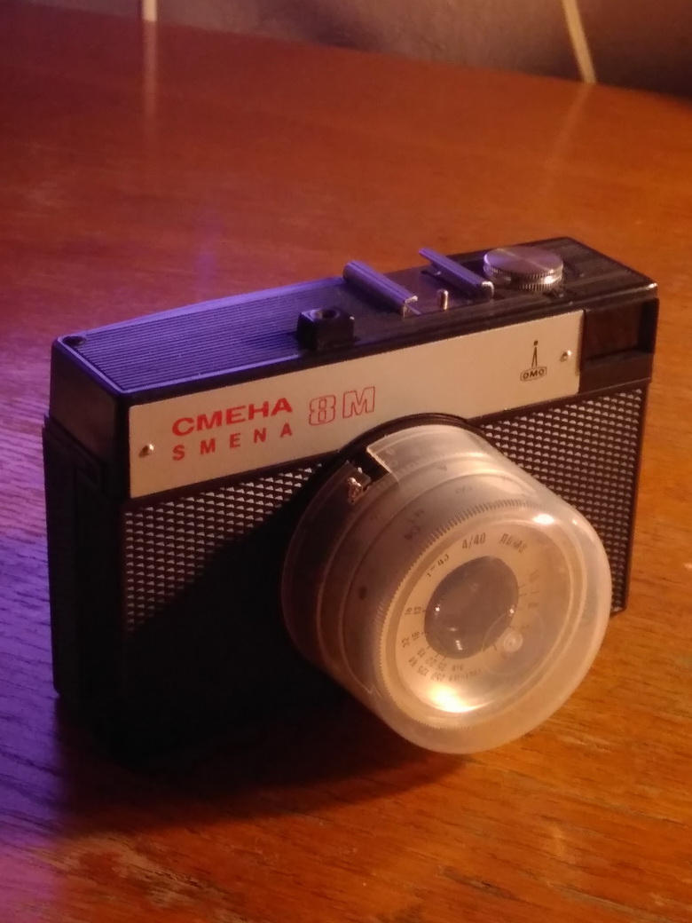

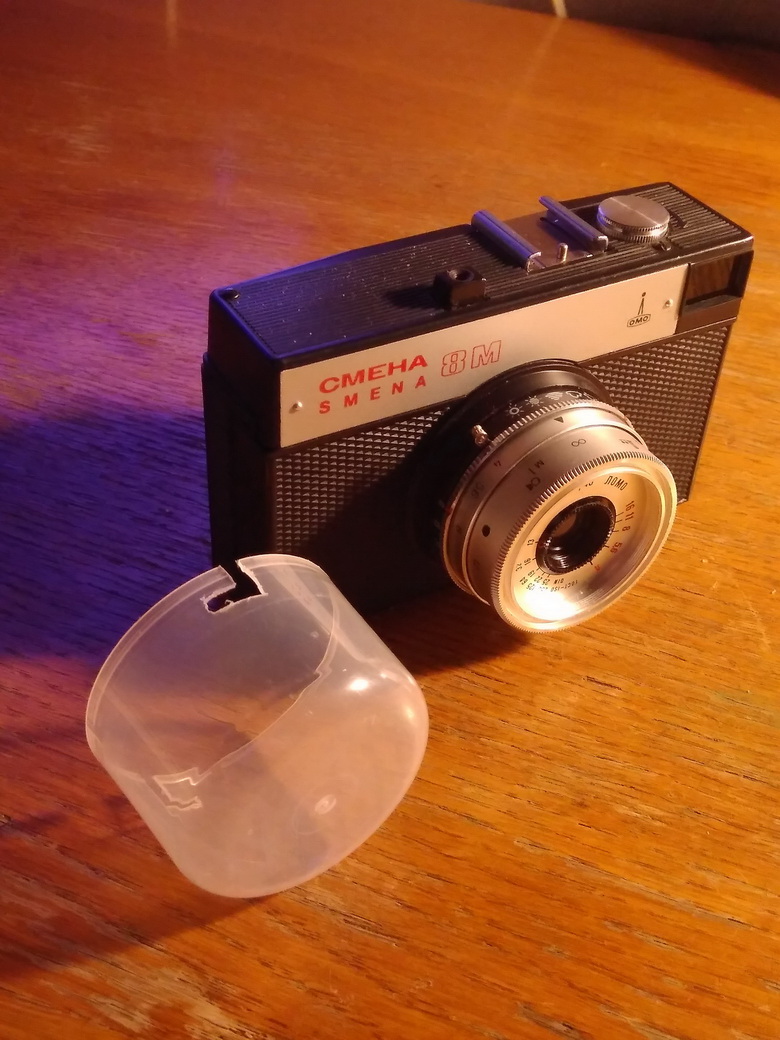

Всем привет! Прочитал много тем про Смену-8М и решил тоже попробовать.
Недавно приобрел "нулёвую" Смену-8М, в коробке. Год выпуска 1992, судя по номеру.
В первый же день она вышла из строя - погнулся (в тонком месте) рычаг спуска, на который давит спусковая кнопка. Было обидно.
Несколько вечеров потратил на разборку-чистку-регулировку-сборку. В итоге, три-четыре раза пришлось полностью разобрать затвор до винтика и снова собрать, пока механизм не стал работать чётко. Заодно проклеил поролоном по всему периметру заднюю крышку и скруглил надфилем острые углы, которые мешали вставлять и вынимать катушку с пленкой.
Сейчас снимаю на неё первую (тестовую) плёнку. Посмотрим, что из этого получится.
Кстати, нашел "халявную" крышку для объектива. Крышка из-под пены для бритья отлично подошла.

Сообщения: 913
Я до думаю, чего раньше таких крышек на смены не выдел. Вон оно чего. Крышку, кстати, ежели не снимать, то еще и монокль задаром будет. :rock:

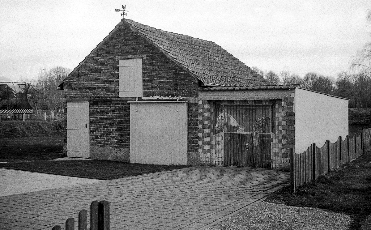

сегодня было опять пасмурно.
снимал на смена 8, 1:30, f/8, резкостью доволен
вот на 400-сотку зерно крупное, это да, не радует

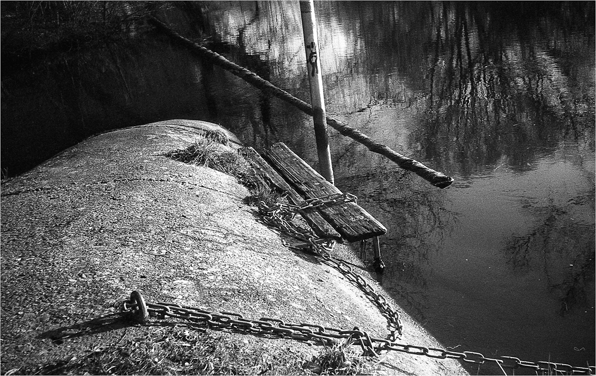

а этот снят с утра, на этом же ролике.
облачно, переэкспонирован.
1:125, f/8
зерном доволен :roll:
