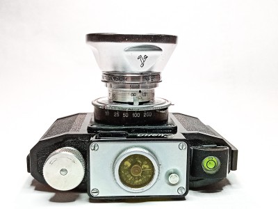

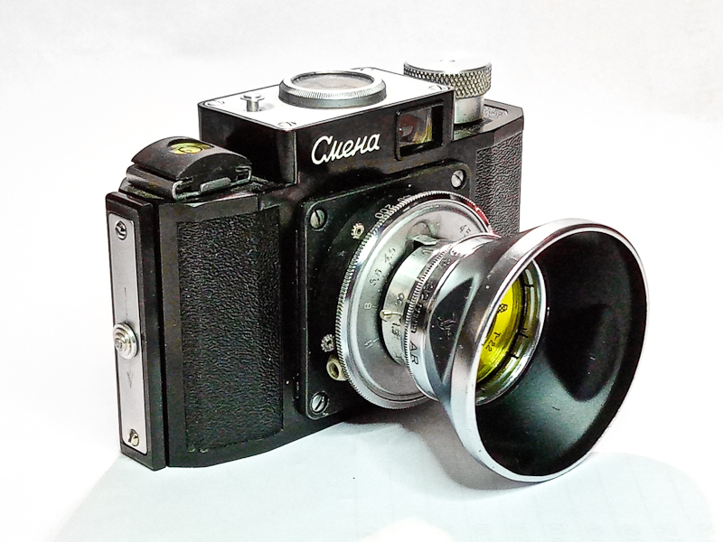

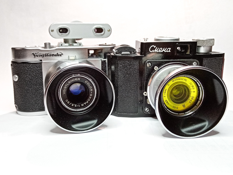

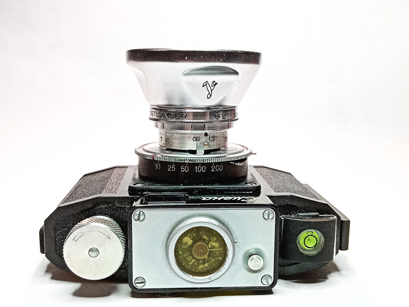

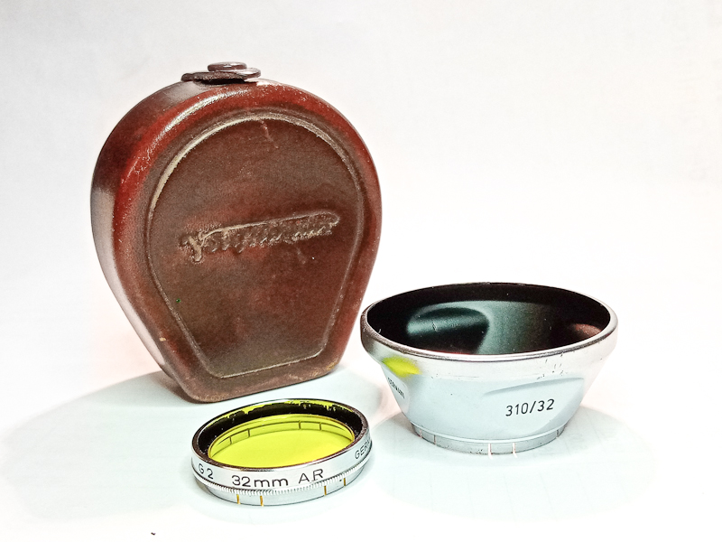

СообщениеДобавлено: 26 янв 2020, 20:31  Заголовок сообщения:
Сообщения: 5709
Не совсем про Смену 8, sorry.
Думаю будет интересно любителям ранних смен.
Нашел подходящую "альтернативу" бленды для Индустар Т-22.
Достаточно хорошо держится на объективе, можно самую
малость подогнуть пружинящие усики крепления,
но не обязательно
001.jpg [ 275.78 КБ | Просмотров: 6249 ]
002.jpg [ 309.43 КБ | Просмотров: 6249 ]
003.jpg [ 329.74 КБ | Просмотров: 6249 ]
004.jpg [ 268.49 КБ | Просмотров: 6249 ]

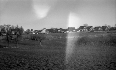

Вот имею беда, засветки почти на всех кадрах.
Они словно виньетка, одинаковы.
Причину не вижу.

001.jpg [ 76.91 КБ | Просмотров: 5710 ]

Внимательно рассмотрите работу затвора на камере без плёнки. Возможно, ламели не полностью закрываются в холостом состоянии, либо частично расходятся при взведении затвора. Я видел такую неисправность на центральных затворах других камер.

Камеру полностью разобрал.
Кадровое окно покрасил матовой краской.
Стык между передней панелью и корпусом
проклеил лентой светоизоляции.
Спасибо за поддержку, я затронут.
Неисправность нашел.
При взводе затвора, лепестки действительно
немного отктывались и в камеру проникал свет.
Неисправность привода контактного мех., ламель погнута.
Она подпружинена и при взводе затвора
поддерживает кольцо-кулису.
За одно разобрался с поломанной пружиной
на отгибе рачага спуска затвора для
мех. автоспуска.
