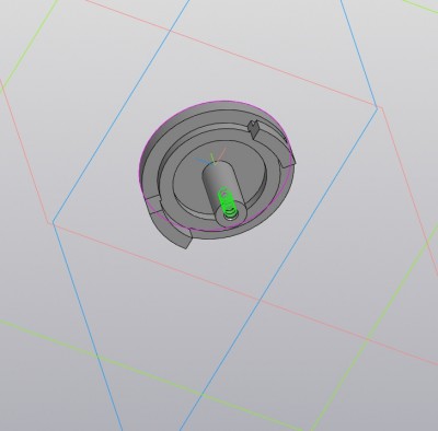

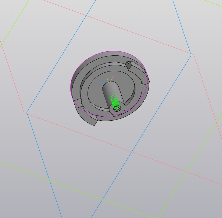

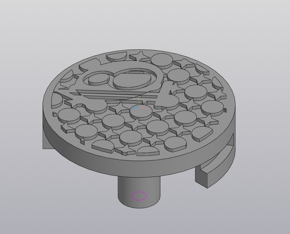

Ох, пытался отпечатать в году так 2019-ом. И так, и эдак измерял цифровым штангенциркулем и всё-равно много где промахнулся...
К тому же, при покупке, наверное, 4-5-го экземпляра выяснил, что существуют Агаты с ориентацией отростков в обратную сторону (т.е. существуют две вариации -- по часовой и против часовой стрелки).
Близкому другу фрезеровщику прохладные истории про эту злополучную деталь рассказывал пару раз, возможно как-нибудь попробуем реализовать, так как ну до смерти люблю данный аппарат.
Также прикладываю снимки своих попыток этот самый узел реконструировать (собственно, эта модель потом и пошла в печать, искал специально мастерские с достаточной точностью). Даже некий дизайн для рифления запилил.
