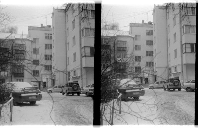

Я думаю, что мастер тут не при чём. У Вас даже граница кадра (где чёрная рамка) очень нерезкая и зарна совсем не видно. Думаю, это просто плохое сканирование, или Вы цифровым аппаратом переснимаете?
вот тот-же сканер , тот же бедный проявитель, но полный кадр Зоркий 4 и Ю8 диафрагма 16
Вот видите, сканер тут не при чем. Камера не отъюстирована, думаю никто её и не юстировал вообще, скорее всего при чистке заметили как был вкручен линзоблок в корпус, поставили метки и по тем же меткам собрали обратно, а что там оно было до того никому неизвестно.
Вникать в юстировку особо нечего. Кусочек матового стекла и лупа для просмотра негативов, солнечный день и какая нибудь антена на крыше дома метров за 200 от Вас.
СообщениеДобавлено: 25 ноя 2018, 18:52  Заголовок сообщения:
Откуда: Йошкар-Ола
Всем спасибо за анализ.
Дошли руки до диагностики Чайки. Установил на штатив на балконе, приклеил матовый канцелярский скоч (малярный смущает фактурой). Фонарный столб было видно сносно, но телеантенны на далеко стоящем доме не было видно (а на Зорком4, который использовал в качестве эталона, к фотографиям с него претензий не было, антенны видно ). Свинтил кольцо фокусировки и настроил на резкость таким образом, что телеантенны стало видно. При установке кольца фокусировки на место оказалось что метка диафрагмы стоит на 180 градусов от начального положения. Зная, что линзоблок имеет 2-заходную резьбу вывернул, повернул на 180Град. и закрутил и переюстировал обратно. Всё встало на свои места. Похоже до меня неправильно закрутили, а мой мастер ориентировался на столб. Все-таки очень маленький объектив и нужно очень хорошее зрение, чтобы его юстировать.

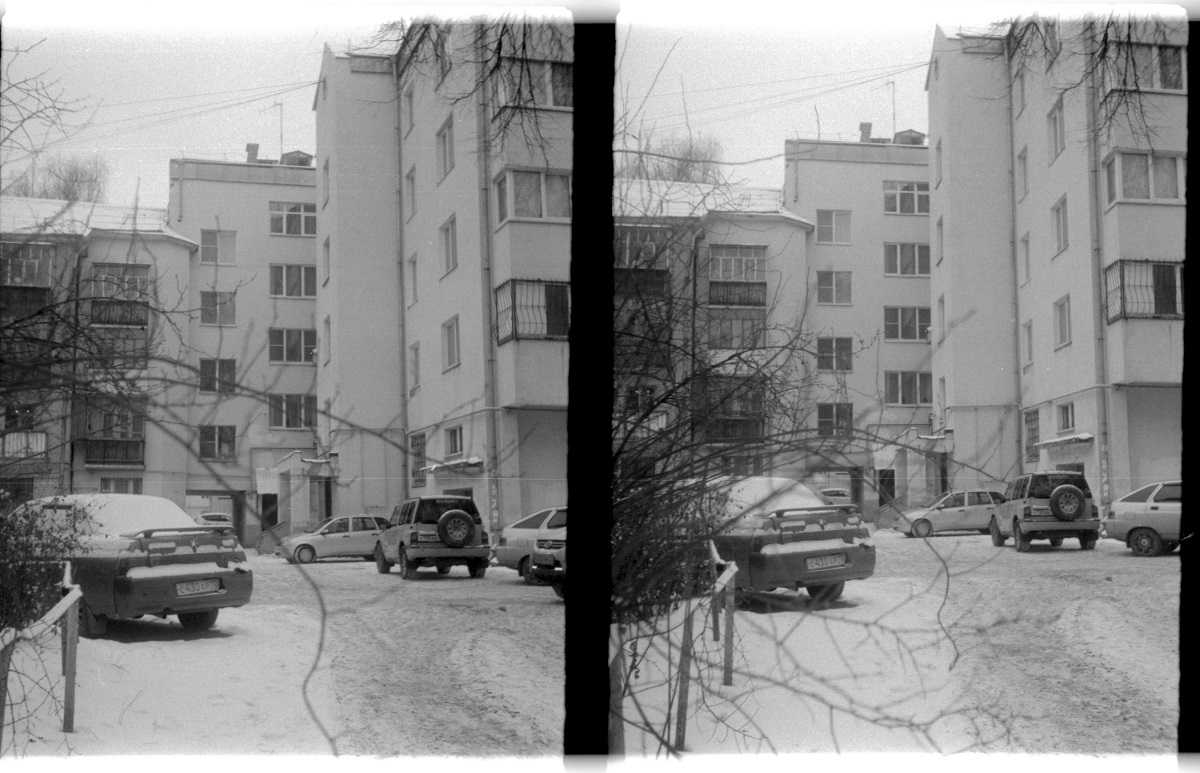

СообщениеДобавлено: 25 мар 2019, 09:24  Заголовок сообщения:
Откуда: Йошкар-Ола
Наконец то проявил тестовую пленку после переюстировки объектива. На мой взгляд нормально. Возможности сканера ограничены.
А125 Д-76 1+1 16 минут 20 С
chayka 5000.jpg [ 309.86 КБ | Просмотров: 11691 ]
