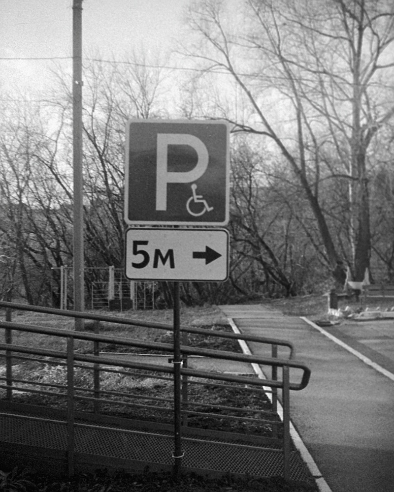

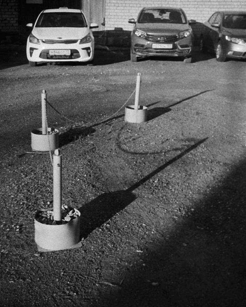

Немного поснимал в ноябре на Киев 30 и Тасма-42.
IMG_20251225_233928_(1000_x_1000_пиксель).jpg [ 396.01 КБ | Просмотров: 2578 ]
IMG_20251225_233922_(1000_x_1000_пиксель).jpg [ 360.89 КБ | Просмотров: 2578 ]
IMG_20251225_233910_(1000_x_1000_пиксель).jpg [ 376.26 КБ | Просмотров: 2578 ]
IMG_20251225_233851_(1000_x_1000_пиксель).jpg [ 343.06 КБ | Просмотров: 2578 ]
IMG_20251225_233840_(1000_x_1000_пиксель).jpg [ 352.65 КБ | Просмотров: 2578 ]
IMG_20251225_233239.jpg [ 594.46 КБ | Просмотров: 2578 ]
IMG_20251225_233135.jpg [ 540.99 КБ | Просмотров: 2578 ]
IMG_20251225_233110.jpg [ 556.53 КБ | Просмотров: 2578 ]

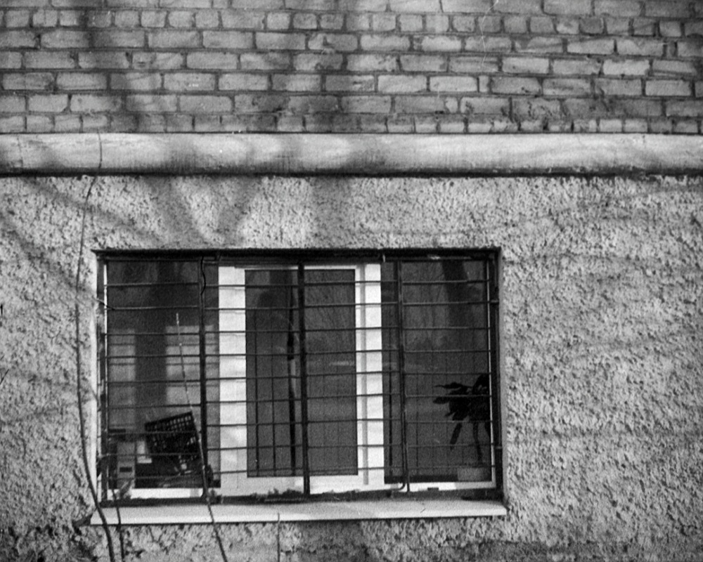

СообщениеДобавлено: 28 янв 2026, 20:10  Заголовок сообщения:
Сообщения: 188
Киев-30 и Тасма-42
IMG_20260128_220826_(1000_x_800_пиксель).jpg [ 255.9 КБ | Просмотров: 1768 ]
IMG_20260128_220755_(800_x_1000_пиксель).jpg [ 235.91 КБ | Просмотров: 1768 ]
IMG_20260128_220729_(800_x_1000_пиксель).jpg [ 235.65 КБ | Просмотров: 1768 ]

Неужели тема заглохла и никто не снимает на малышей?)
Ладно, продолжим
Киев-30 Тасма-42, проявка AFC 16мин 20градусов
IMG_20260204_082034_(800_x_1000_пиксель).jpg [ 303.34 КБ | Просмотров: 1647 ]
IMG_20260204_082007_(800_x_1000_пиксель).jpg [ 257.03 КБ | Просмотров: 1647 ]
IMG_20260204_081833_(800_x_800_пиксель).jpg [ 222.57 КБ | Просмотров: 1647 ]

Зерно у тасмы не мелкое, поэтому надо подбирать проявитель, а так вполне себе вариант.
А по поводу съёмки в плохую, серую, бесцветную погоду в отсутствии солнца, некоторые начинают снимать вечером и ночью, когда зажигаются витрины, фонари и огни машин, это выручает)

смотрю с тел. и мне кажется у вас на 16мм зерно как бы съело детализацию, но очень даже может быть, что я ошибаюсь.
всё-таки площадь кадра крошечная и как вы уже отметили, крупное зерно на нём может стать критичным.
какой проявитель в итоге лучше всего вам зашёл? думаю что-нибудь мелкозернистое? нет?

На таком формате зерно конечно резкость кушает)
До этого проявлял в пирокате, так там ещё крупнее зерно было, а сейчас попался рецепт проявителя AFC , замешал, так как были составляющие, зерно меньше, но сами негативы менее контрастные, нежные так сказать)
Помню этот проявитель рекомендовали более для печати нежели для скана, но пока так.
Ещё рекомендовали микрофен, но руки пока не дошли.
Возможно здесь ещё подскажут мелкозернистый проявитель для тасмы42.
