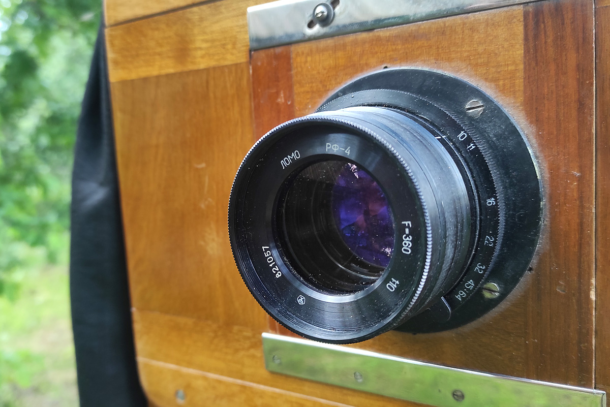

РФ-4 360/10, вкручивается во фланец от И-51!
РФ-4_360_10.jpg [ 326.15 КБ | Просмотров: 8798 ]
