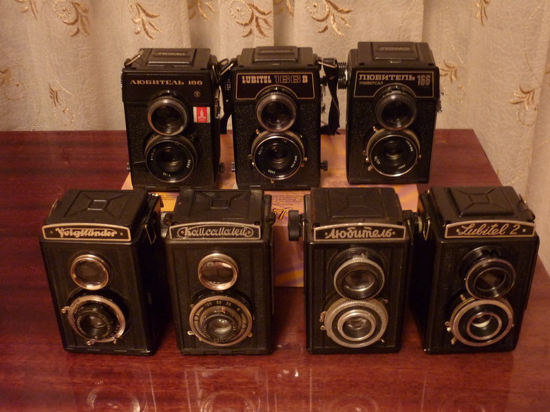

СообщениеДобавлено: 21 ноя 2011, 16:05  Заголовок сообщения:
Сообщения: 16627
У меня есть, но я им не снимал и не собираюсь.
А какие нужны впечатления? :)
P1110613_resize.JPG [ 156.61 КБ | Просмотров: 5734 ]
СообщениеДобавлено: 21 ноя 2011, 16:07  Заголовок сообщения:
Сообщения: 1861
Откуда: колыбель революции
от Любителя он как то отличается?
СообщениеДобавлено: 21 ноя 2011, 16:12  Заголовок сообщения:
Сообщения: 16627
Примитивнее. Затвор в том числе.
Если хотите вечером разыщу его и сделаю всесторонний фотообзор.
