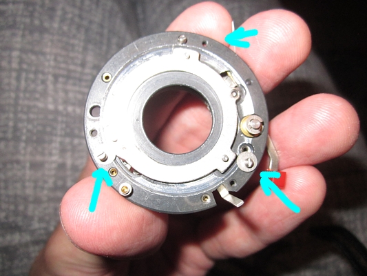

Ваши стрелки пьяны, не поймешь на что указывают))) Да, под краской должны быть винтики соединяющие корпус затвора с его основанием, про них и писал. Остальные, судя по по расположению через 120 градусов могут быть винтиками держащими лепестки. Поэтому откручивайте те, что под краской и разъединяете корпус и основание. Головки остальных винтиков не мешают этому. Собственно другого выхода, чтобы проверить кулису с лепестками у Вас нет. В любом случае хуже не сделаете.

не могу ближний к рычагу винт
к нему откроется доступ только при взведённом затворе,
если я правильно понимаю что вы имели ввиду.
но замедлитель пока не снимайте.
когда снимете лепестки, возможно затвор будет срабатывать как на следующем видео
посмотрите "рем. затвора" на 8М

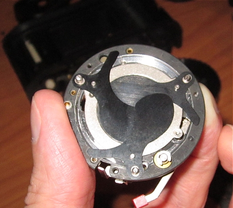

Тот рычаг "на юго-западе" - это выступ штурвала, который управляет ламелями. А вступ, подпружиненный шлагбаумом нужен, чтобы они не открывались, когда взводится затвор.

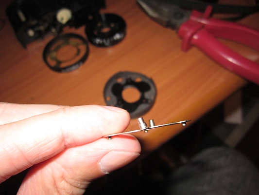

Перед тем, как пылесосить в комнате, я нашёл на полу что-то наподобие блёстки от пиджака Баскова. Но не стал выбрасывать, положил рядом с деталями. И точно! Эти "блёстки" лежат под теми маленькими болтиками, один из которых открутился. Под "блёстками" ходит наш штурвал, который и заклинило. Один из выступов, выходящий между рабочим рычагом и анкером даже погнулся. Поправил пассатижами, но деталь хочет (но пока не может) расклепаться.

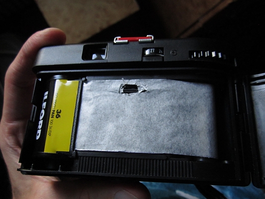

Юстировку осложняет конструкция канала: мерное колёсико и наплыв внизу корпуа не дали приложить ни одно матовое стекло, из имеющихся. Пришлось имитировать плёнку полоской кальки. В юстировке не уверен, но болтики ручки фокуса закрутились на свои места (видны следы от болтиков).
Думаю, со временем какой-то из болтиков, что держат "блёстки", может опять раскрутиться. :( Слабое место, да...
"штурвала, который управляет ламелями"-кулиса, "морячок" :) Теперь узнаете те же детали, как и на картинках у Майзенберга? Винтики-оси лепестков, откручиваться не должны, так как лепестки ходят легко, практически без трения об оси.
Для юстировки удобно использовать пластмассовые экраны от зеркальных камер, в которых можно сделать нужный вырез. Калька лишь для блезиру, мол юстировку выполнил.
Ну вот, первый опыт удачен, следующие камеры пойдут легче)
Ламели - да, но кулиса-штурвал стоит под этими шайбами-лепестками, и таки трётся...
