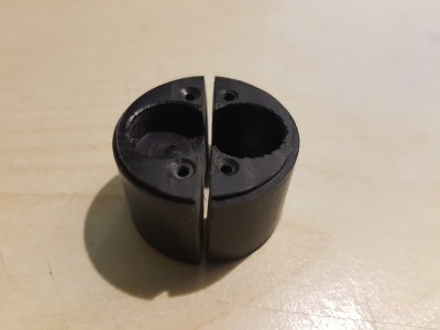

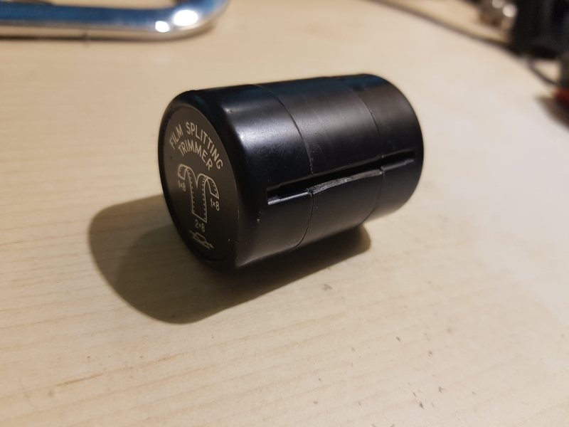

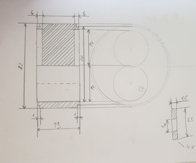

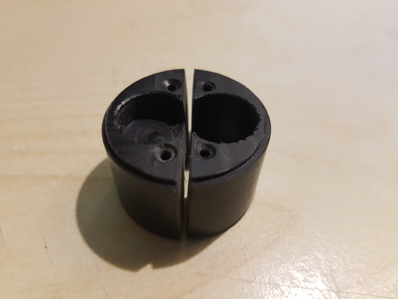

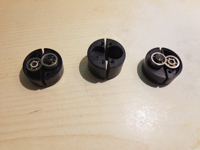

Вот мой вариант резака для 16мм
если есть вопросы спрашивайте

Вопрос один-как сделано? :)
СообщениеДобавлено: 04 авг 2019, 17:42  Заголовок сообщения:
Сообщения: 96
Откуда: Hamburg
Купил два резака подложил по 1,5мм шайбочки под подшибники
выточил промежуточную шайбу нарезал резьбу для крепления половинок
скрутил все вместе, наметил разрез разрезал отполировал разрез
скрутил опять всё пользуюсь
