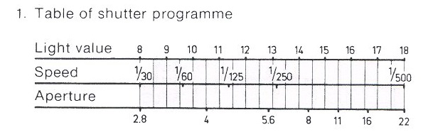

Rollei 16S проверка работы затвора. Как уже сообщал, на камере стоит затвор-дифрагма. Управление которым производится экспонометром. Впрочем, выше уже писал. Механика настроена так, что отработка экспозиции происходит по следующей пррграмме
О правильности отработки диафрагмы можно судить лишь по крайним точкам EV8-f2.8 и EV18-f22, регулировка которых доступна. Выдержки можно проверить лишь при помощи тестера или же тестовой съемкой. Выпускалась модель Rollei 16L с читаемой шкалой экспозиции http://www.submin.com/16mm/collection/rollei/index.htm. Но рассматриваемые здесь камеры работают втемную, а проверять приходится только в процессе ремонта, когда все наглядно.
Поэтому на первом этапе для проверки механики имеем необозначенную шкалу экспонометра в LV/EV (догадки подтвердились опытом). Выводим стелку экспонометра на нужное деление шкалы любым доступным способом, изменяя его чувствительность или меняя освещенность. Результаты теста вполне укладываются в нормы для затворов первого класса.
Результаты вполне достаточны, чтобы считать работу затвора нормальной в части механики. Остается регулировка экспонометра с помощью "эталонного" экспонометра. Регулировка производится выбором точки совмещения рычага экспонометра и диска установки ISO, а также перестановкой зубчатого рычага на гальванометре. Для модели Rollei 16S дополнительно предусмотрена регкулировка чувствительности подстроечным резистором.

Сергей, я не понимаю. Ты как-то их заколдовываешь, чтобы затворы у тебя так работали, что ли. Никогда я не видел такой точности, как на твоих картинках, какую бы ты камеру не показывал.
Не, хорошая все же камера. Посканирую завтра пару пленочек.
А с этой теперь хоть слайд снимай. Интересно, была 16мм пленка слайдовая с такой перфорацией для любительского кино?
А 16L - это прототип. Не более.
СообщениеДобавлено: 20 июл 2019, 00:15  Заголовок сообщения:
У меня есть один универсальный затвор с произвольным набором выдержек, с него и шлепаю на злобу дня нужную выдержку :) Но Rollei 35 нормально же отработал.
Если без шуток, то здесь видна специфика затвора Rollei 16. Кривая графика круто поднимается, это работа спускного ползунка, который под действием рабочей пружины резко поворачивает кулису, открывая затвор. А спад более медленный под действием возвратной пружины кулисы.
Могут быть вопросы по снятию показаний графика. Я обычно фиксирую начало открытия затвора (вертикальный подъем) и начало закрытия (конец горизонтального участка). Но учитавая, что здесь угол подъема и спада отличаются, можно по ГОСТ отмерить по середине трапеции. Например, вышеприведенный график для 1/500, будет выглядеть даже более привлекательным по точности в крупном масштабе.
Еще один замер сделал отступив от графика из инструкции на EV17, не доходя одного стопа до максимума EV18). Вполне похоже
Кстати, лаг по повторяемости есть, но в пределах нормы для 1 класса. Вот нижний предел на EV18
По пленке, Супер-16 была же с односторонней перфорацией.
Вроде, по 16L, не пишут что прототип. Но такую "приблуду" нетрудно сделать, но в том месте корпуса она будет показывать экспозицию только после срабатывания затвора. Другое дело вырезать окно над стрелкой экспонометра и нанести на корпус шкалу. Хотя, что это дает, если нет возможности вмешаться в автоматику.

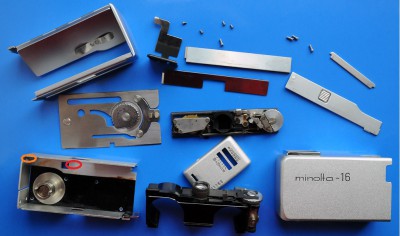

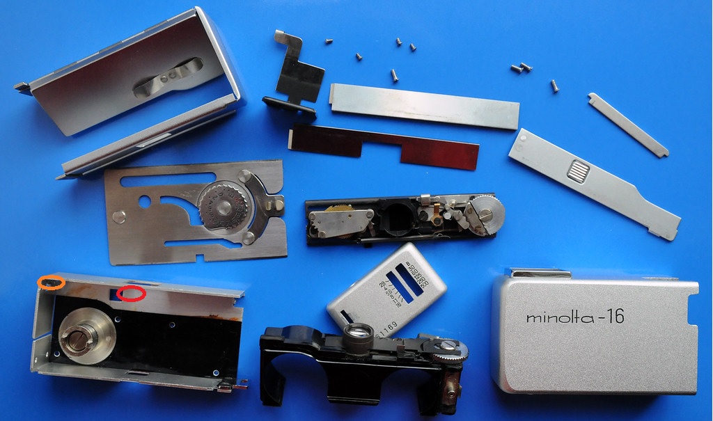

Barns писал(а):
Шуршит основная пружина, которая внизу затвора - после срабатывания она дребезжит
Изначально там был кусок поролон для остановки вибраций, но он стух. Пока приклеил кусок пенки от коврика мышки - стало меньше шуметь, но потом переделать надо
сегодня избавился от дребезга, однако пришлось прибегнуть к нестандартному решению, а точнее - дополнить оригинальную конструкцию демпфером из пористого полиуретана (поролон же?) приклеенном на дно корпуса камеры прямо под главной пружиной (красный овал) - теперь всё идеально тихо срабатывает
Так же заменил демпфер шторки - по сути он не влияет ни на что, но пусть будет новый, а то оригинальная резинка совсем скомкалась
minolta16.jpg [ 164.35 КБ | Просмотров: 8184 ]
