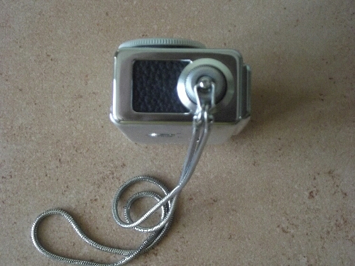

СообщениеДобавлено: 10 июн 2019, 14:07  Заголовок сообщения:
Постоянно таскаю с собой такую камеру. Мне нравится. Объектив с фокусным 23 мм но кадр увеличен до 12*17 мм. Режу фотопленку тип 120 самодельным резаком на 4 полосы, каждая по 36 кадров.

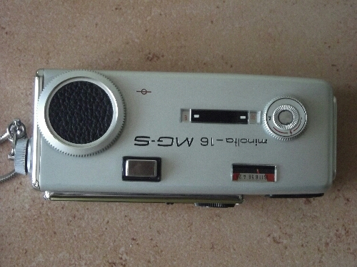

СообщениеДобавлено: 10 июн 2019, 14:21  Заголовок сообщения:
А вот такая камера у меня не сильно востребована.
Отснял только тестовую пленку и купил кассеты)))

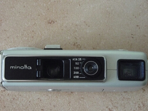

СообщениеДобавлено: 10 июн 2019, 14:27  Заголовок сообщения:
Сообщения: 1345
В видоискателе у нее прямоугольник видно, или ромб, у меня почему то ромб, толи рамка внутри развернулась, то ли еще что. Разбирать посмотрел вроди бы не разбиралась.
