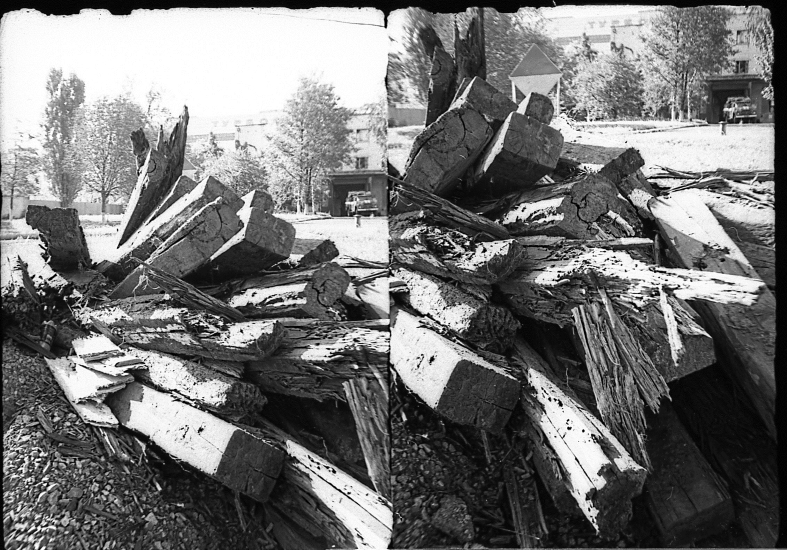

Minolta-16 II, close-up lens №2 (макроконвертор), KODAK WL Surveillance Film / 2210, 400 ISO, D-76 1+1. ГРИП для 1:5,6-1:8 0,6-0,9 м.
С прошлого года лежит заряженная кассета, решил освободить, протестировав насадочную линзу. Расстояние съемки примерно (на глазок) 0,6-0,8 м, диафрагма 1:5,6-1:8. Последний кадр- мишень на расстоянии 0,7 м.

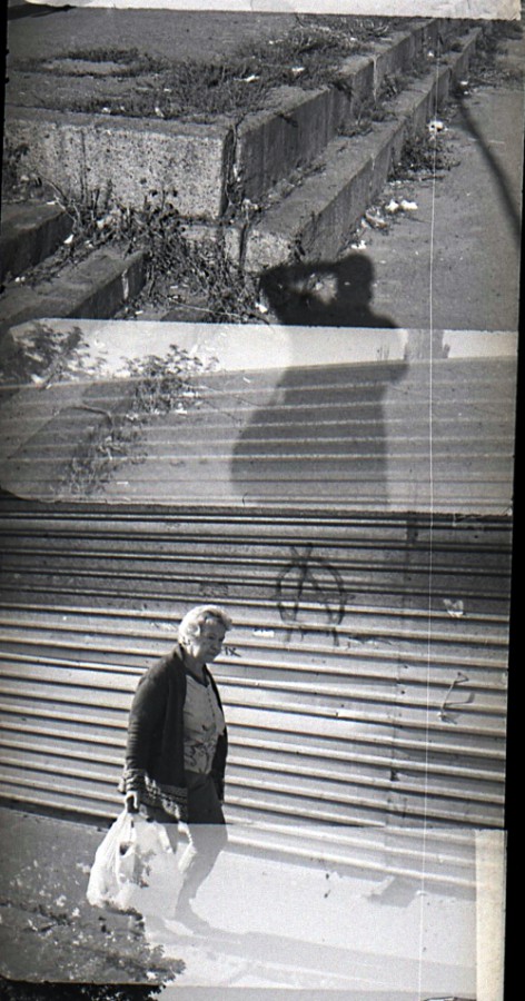

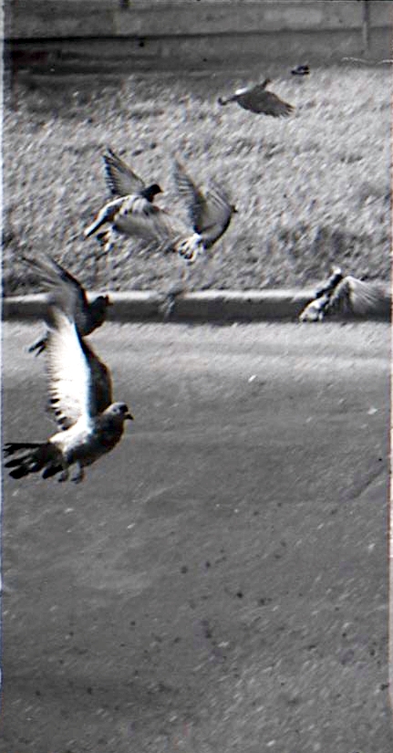

У меня пока не все хорошо с Киев 30, кадры накладывает.
Вроде первый еще ничего, но вот все остальные полная фигня, а сам разобраться не могу хотя разбирал почти до болтиков, на выходных попробую договорится о его ремонте у фотомастера.
Когда смотришь на фотопленку резкость хорошая и в 10* лупу тоже, но мой планшетник не дает полностью вытянуть из 12*17 максимально резкое изображение. Сканировал прижав фотопленку рамкой из пластмассы положив ее непосредственно на стекло сканера.
Кроп пока получается такой:
Это из-за наложений кадров.
Наверное дешевый планшетник Эпсон с субмини не справится и прийдется печатать оптически с увеличителя с последующим сканированием фотоотпечатка :cry:
