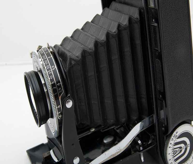

Продолжу эту интересную тему и спрошу. Общался ли кто-нибудь с Voigtlander Bessa RF? Я тут прикупил старушку с Heliar 3,5 10,5cm. Требуется снять верхнюю крышку для прочистки вековой грязи на стеклах. Пока не понял как снять, возможно что-то держит под оклейкой а её снимать не хотелось бы - не выдержит таких пыток-очень потерта! Напишите если кто знает. В ин-те ничего не нашел.
СообщениеДобавлено: 18 мар 2012, 13:57  Заголовок сообщения:
Я такой снимал ,но со Скопаром и чужой ,очень много лет назад.
Не открывал...
Возможно через неделю- две мне такая-же Бесса РФ с Гелиаром
достанется....
Кроме того,приятель просил такую-же почистить.
Как в руки возьму ,тогда напишу
СообщениеДобавлено: 18 мар 2012, 14:21  Заголовок сообщения:
Сообщения: 1227
Откуда: Литва
Спасибо. У меня такая...
bessarf-09.jpg [ 28.69 КБ | Просмотров: 8337 ]
СообщениеДобавлено: 18 мар 2012, 17:13  Заголовок сообщения:
посмотрите здесь:
http://www.kyphoto.com/classics/forum/m ... 1263148885
http://www.corff.de/Klappkameras/contri ... stage.html
увы, кажется под обклейку придется лезть....
