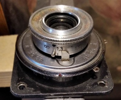

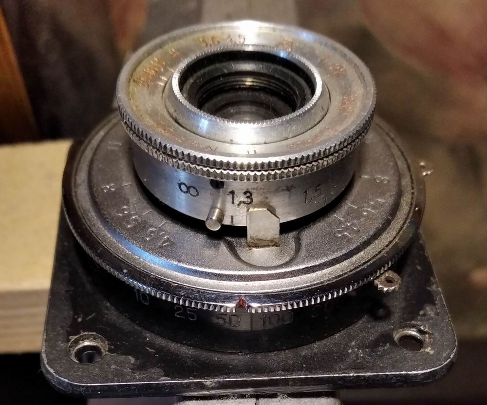

Поснимал на Смену-1
Перед этим разобрал все, почистил, парой капель масла смазал механизм затвора, отъюстировал объектив
Припаял отломанный ограничитель хода объектива, сделал из нержавеющей стали. Не очень красиво место пайки получилось, но держится крепко
Впечатлений масса
Все кадры оказались одинаково засвеченными, одни больше, другие меньше
Посветил корпус фонариком, оказалось светит по периметру прямоугольного основания затвора, который снаружи на 4-х винтах к корпусу крепится. При обслуживании еще обратил внимание, что эти основания 2-х типов бывают, плоские, и с выступом внутри, как бы с лабиринтом для света. У меня тут был просто плоский. Надо было сразу проверять фонарем, поторопился я. После съемки уплотнил уже ковриком для мышки

Припаял отломанный ограничитель хода объектива, сделал из нержавеющей стали. Не очень красиво место пайки получилось...
Я припаиваю изнутри, а потом отгибаю наружу. И лучше - из латуни с покрытием. Получается практически незаметно
А там вроде места внутри нет, диск выдержек совсем рядом?
на толщину 0,3...0,5мм (а толще и не надо!) даже пальцами можно наружный диск поджать\изогнуть.
Вот так примерно (это не самый хороший вариант, поэтому лежит на запчасти :) )
