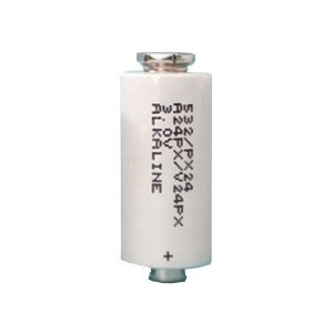

Там хитрая редкая 3v батарейка , вот такая:
С двумя разъемами. в РФ такую не купить.
Думаю купить 2cr, она по-моему тоже 3v и приколхозить как-то контакты.
Просто если бы затвор не открывался, кадр бы был непроэкспонирован. А там ровное темнокоричневое поле. А хотя может это и есть признак неэкспонирования при неоткрытии затвора.
по-другому не выйдет
хз. откройте камеру и пощелкайте -- затвор заметно заботает.
