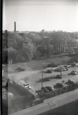

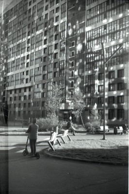

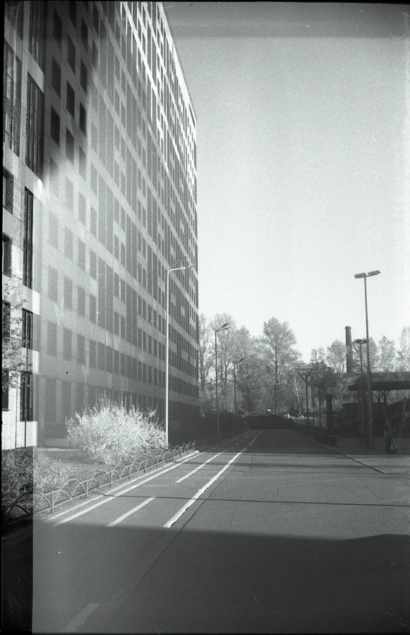

Продолжил экспериментировать со "Сменой" и "Сменой-2". Переставил блок затвор/объектив с первой на вторую, в надежде, что столик второго аппарата не будет царапать плёнку.
Но произошла еще более странная вещь. Дорогие коллеги помнят, что пленка, отснятая "Сменой" (1), оказалась вся в тонких продольных полосках с равномерным расстоянием между ними. В этот раз из 36 кадров только 7 оказались более-менее экспонированы, остальные - засвечены, хотя все снималось на 22 и 16 диафрагме и на 1/100 и 1/50 сек. Ничего не пойму, ведь на предыдущем аппарате этот же затвор/объектив отработал свои выдержки нормально, те же по номиналу, скорее всего, поскольку условия освещения были одинаковыми. Кроме того, появилась странная полоса вдоль кадра, которая, судя по плотности, имеет другие параметры экспонирования. Но за счет чего?
Прилагаю пару примеров. Что бы это могло быть? Какая неисправность?
img947_обработано.jpg [ 388.06 КБ | Просмотров: 3648 ]
img948_обработано.jpg [ 455.11 КБ | Просмотров: 3648 ]
img949_обработано.jpg [ 385.63 КБ | Просмотров: 3648 ]
СообщениеДобавлено: 28 май 2023, 15:30  Заголовок сообщения:
Сообщения: 5620
Dmitriy D писал(а):
продолжайте
нет, видите же, фигня получается
интересно, очень интересно.
разумеется понятно, что разобрать/помыть/смазать - первое дело,
но это же не шторки, как вышло на горизонтальном так то?
СообщениеДобавлено: 28 май 2023, 17:11  Заголовок сообщения:
С фонариком надо просвечивать. Щель на камере

Двойной взвод на Вашей Смене устраняется легко. Нужно открутить объектив. Там такой валик есть привода, с одной стороны вилка, с другой шестеренка. Вилку вставить в затвор, чтобы при повороте по часовой стрелке она прилегла вплотную к штифту, которые взводит затвор и недопуская проворота вилки установить затвор на корпус.
