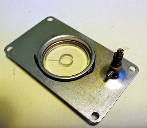

Несколько раз возникали вопросы, как переделать Смену на квадратный кадр, чтобы были нормальные межкадровые промежутки. Механизм перемотки легко модифицировать на полукадр 24х18, а вот для квадрата 24х24 надо поворачивать колесико с шестеренкой на 2/3 оборота, механизм так просто не переделывается.

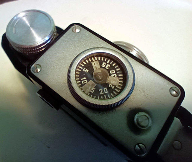

Я устроил по другому. Колесо счетчика кадров поворачивается на 1+1/40 оборота за один кадр. Забудем про 1/40, это маленькая ошибка ничего не меняет. Если поставить метки на индикаторное колесо счетчика, то их можно использовать для индикации перевода кадра. Например, если колесо повернулось на 2/3, то мы перевели примерно 2/3 кадра.

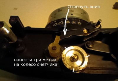

Но сначала надо выключить узел остановки кадра. На Смене 8М для этого надо подогнуть вниз рычаг, чтобы он проходил под пластиковым пальцем, не останавливая вращения оси с зубчатым диском. На Смене 2 надо повернуть на 90 градусов ось блокировки со шпилькой, как показано на фото ниже. В обоих случаях функциональность легко восстановить.
IMG20230407105915_s.jpg [ 64.04 КБ | Просмотров: 5601 ]

Поставим на колесо счетчика три метки, на равных угловых расстояниях, промерно на 0, 13 и 27 кадрах. На Смене 2 я налепил кусочки ленты, на Смене 8М сделал запилы надфилем. Теперь, при съемке будем мотать пленку для каждого нового кадра так, чтобы счетчик повернулся на вторую метку из трех, каждый раз через одну, таким образом поворачивая зубчатое колесо подмотки на те самые 2/3 оборота ( 2/3 = 24/36).
IMG20230407114005_s.jpg [ 81.23 КБ | Просмотров: 5601 ]

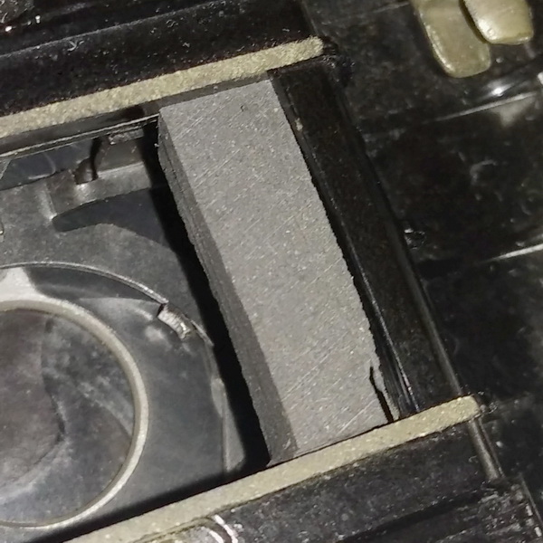

Здесь не нужна монументальность. Я использовал картонку от шоколадки "Вдохновение", вырезал по размеру: ширина 5.5 ... 6 мм, длина по высоте кадрового окна. Синей стороной к линзе. Закрепил двумя-тремя каплями клея по уголкам, дал клею высохнуть, покрасил черным акрилом, чтобы не светило в щели по краям. Эти шторки должны быть чуть утоплены в кадровое окно, чтобы не касались пленки. Еще можно сделать на краю пару дефектов, для узнаваемости. В видоискатель шторки из того же материала. У смены 8М окошко видоискателя 10х15 мм, ширина шторки должна быть ~2.5мм, это труднее, если пальцы толстые.

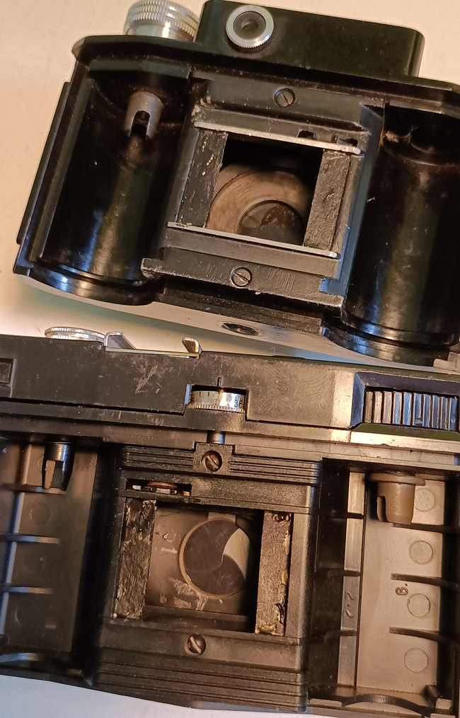

Новости сервисного центра "Ночной криворез", или мысли вслух из чего сделать шторки. Варианты
"Порча имущества". Помните такие чёрные линейки в канц.наборах. Это уже готовый материал с разметкой) Отпилить, слегка зашкурить блестяшку. Была где-то, не могу найти.
"Резиново-простейший". По-моему самый простой, из куска резины толщиной 2-3 мм. Идём в обувной...
Вжик-вжик - готово, возможно даже щелей не будет у кого руки и приспособы. Я же только что, почти слепым образом, сделал тест из куска толщиной 6 мм. Поставил просто враспор. Один раз задел, и он брыкнулся вовнутрь. В общем, надо тоньше, 2 мм, чтобы правильно встал в окошко, в том числе слева не упираясь в ось шестерни перемотки.
Так светит чёрная резина)
