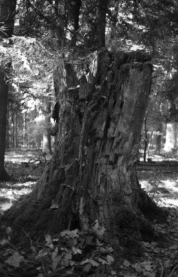

2022.01.23_Smena 8M
Kodak T-Max 3200
Exp. как ISO1000
- R09 One Shot 10:00 min. +20 °C
- Adox Adofix P 5 min. +20 °C
СообщениеДобавлено: 24 янв 2022, 00:18  Заголовок сообщения:
Зарегистрирован: 24 апр 2014, 05:22
Сообщения: 56
2022.01.23_Smena 8M
Kodak T-Max 3200
Exp. как ISO1000
Хорошо получилось .
Наверное на смену снимать днём с такой чувствительностью не просто )
А зерно на TMAX вполне неплохо смотрится для родинала . Я им не рискнул даже 400-ку проявлять , но у меня была Delta и Pan 400.
СообщениеДобавлено: 24 янв 2022, 01:07  Заголовок сообщения:
Сообщения: 5594
да нет, комфортно.
у нас сейчас практически нет солнца, темно и хмуро.
ISO1000 обычно от 1/30 до 1/125 при f/8.
в D-76 или ADOX ATOMAL 49 наверное лучше, но у меня большие пачки
и из-за одного фильма не хочется открывать.

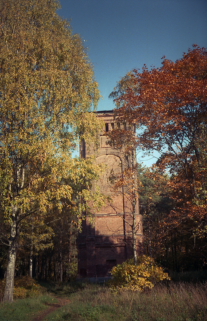

Проявил прошлогоднюю плёнку. Fujifilm Fujicolor 200/
"Смена-Символ".
img976-Инст.jpg [ 403.05 КБ | Просмотров: 3296 ]
img964-Инст.jpg [ 1.34 МБ | Просмотров: 3296 ]
img963-Инст.jpg [ 1.26 МБ | Просмотров: 3296 ]

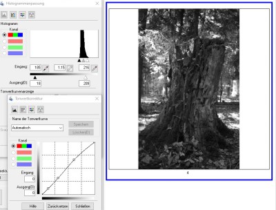

Smena 8M
Kodak Gold 200 (06.2021), exp. 2021 herbst.
2022.02.02 developed.
- R09 One Shot 1+160, 17 min., ca. +17°C :facepalm:
- Adox Adofix P 10 min., ca. +20°C
- Epson Perfection V600 Photo
001.JPG [ 378.77 КБ | Просмотров: 2930 ]
002.JPG [ 305.87 КБ | Просмотров: 2930 ]
СообщениеДобавлено: 04 фев 2022, 16:33  Заголовок сообщения:
Сообщения: 5594

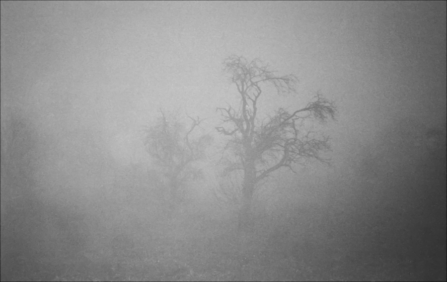

2022.02.03 Smena 8M
- Kodak Gold 200
- R09 One Shot 12:00 min., +20 Gr.C
- Adox Adofix P 10 min., +20 Gr.C.
примерно как печатать чб с цветного негатива
фигня, больше не буду заморачиваться
001.JPG [ 303.46 КБ | Просмотров: 2824 ]
005.JPG [ 250.45 КБ | Просмотров: 2824 ]
СообщениеДобавлено: 05 фев 2022, 17:29  Заголовок сообщения:
Деревце в тумане - очень хорошо!
СообщениеДобавлено: 05 фев 2022, 19:23  Заголовок сообщения:
Сообщения: 5594
спасибо за отзыв.
рад, что понравилось.
в девяностых туманы у нас были частым явлением,
сейчас нет
СообщениеДобавлено: 05 фев 2022, 21:37  Заголовок сообщения:
Чем-то похож туманный пейзаж на работы Г.-Д. Фридриха.
