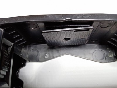

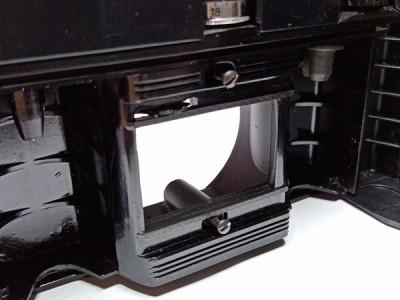

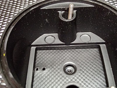

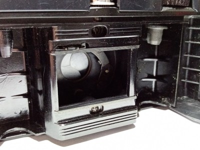

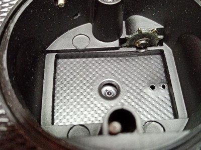

Собственно вопрос. Купил Смену-8М 1995 года, соблазнившись черным шильдиком (красиво), знал, что с качеством там может быть не все в порядке, так и оказалось. Прижимной столик совсем кривой. На пленке жалко проверять, насколько влияет. Посоветуйте как исправить - просто вытягиванием пружины не получается и оторвать жалко.

Простейший вариант - отвинтить объектив с затвором (2 винта) и изнутри посмотреть, как столик прилегает в закрытом состоянии

Сообщения: 5745
[/quote]
скорее всего никак не повлияет, но проверить можно
так и есть
к тому-же после сборки её не нужно будет настраивать

Спасибо за совет, все оказалось не так уж и плохо! Впереди ходовые испытания.
