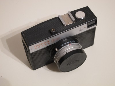

СообщениеДобавлено: 22 ноя 2021, 02:17  Заголовок сообщения:
Откуда: Аделаида
ни разу в жизни оригинал крышки на SL, Symbol, 8М не встречал и ни видел.
Оригинала как такового не было, подходящая по размеру крышка выпускалась в 70-е годы рижским заводом пластмассовых изделий AUSMA, если не ошибаюсь. Стоила 5 копеек, сам когда-то покупал. Фото из интернета.

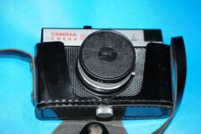

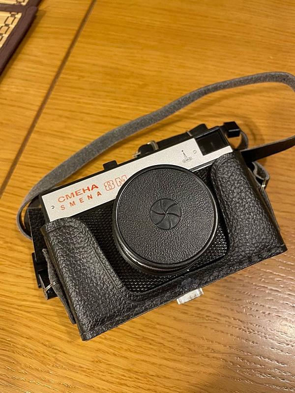

Чукча писал(а):
Уважаемые ЧКД, не подскажете, где найти подходящую крышку объектива для Смены-8М? В своё время советская промышленность их выпускала, в комплекте с аппаратом не было, но можно было купить в любом фотомагазине; ну, а нынче, полагаю, это раритет?

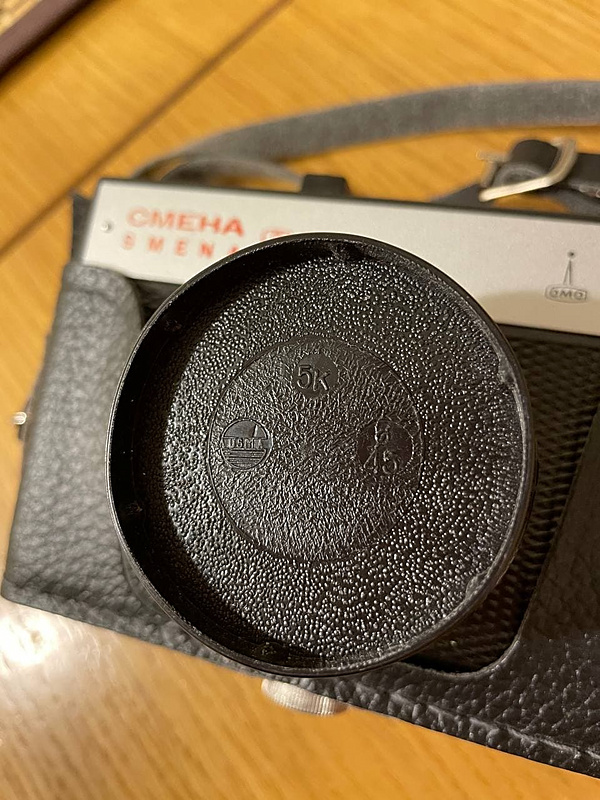

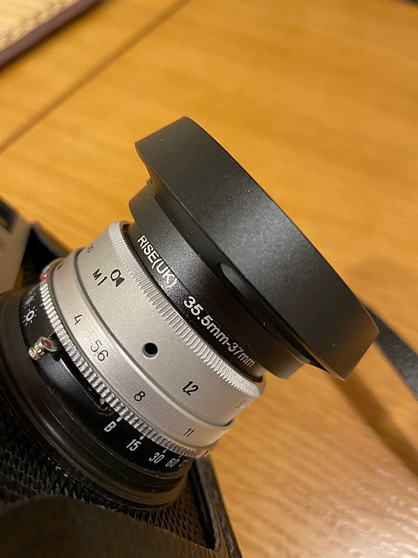

Мне Смена досталась с такой крышкой, но я не замечал, чтобы они часто попадались. Можно попробовать спросить в Photolubitel петербургском, у них обычно много Смен в наличии. Как альтернатива - повышающее кольцо с 35.5 на, например, 37, а там уже проще с поиском крышки и/или фильтров/бленды. Я брал такое, иногда навинчивал на него вентилируемую бленду с ж/з фильтром:
https://aliexpress.ru/item/32668869072. ... 0061338593
photo_2021-11-23_20-49-27.jpg [ 244.45 КБ | Просмотров: 3490 ]
photo_2021-11-23_20-49-40.jpg [ 264.01 КБ | Просмотров: 3490 ]
photo_2021-11-23_21-16-32.jpg [ 177.02 КБ | Просмотров: 3490 ]
Попадаются, за очень дополнительные деньги, блин:

За идею с кольцом спасибо. Вот где бы его теперь найти...
P. S.: Нашёл вот это. Там точно 35,5?
https://www.ebay.com.au/itm/252321015928
P. P. S.: Нашёл и 35,5. Неужели существуют два стандарта с разницей в пол-миллиметра?
По инструкции 35.5х0.5 :wait:
35 ровно не проверял, но стандарты и правда разные, предполагаю.
Проверял крышки от соков/кефиров и т.д. В отличие от тубусных Индустаров, на Смену так, чтобы подошло без подклеивания чего-либо, подобрать не удалось :|

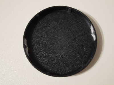

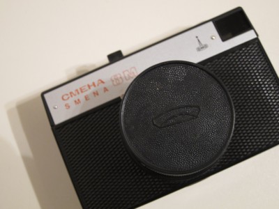

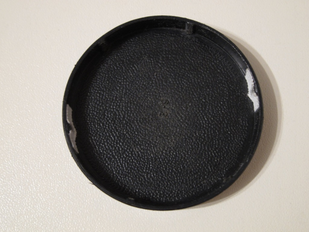

СообщениеДобавлено: 30 ноя 2021, 02:32  Заголовок сообщения:
Сообщения: 156
Откуда: Ростов-на-Дону
А у меня вот такая крышка на объектив. От чего именно не помню, снял с какого-то "белорусса". Чуть подклеил лейкопластыря, чтобы плотнее держалась.
IMG_1734.JPG [ 135.98 КБ | Просмотров: 3236 ]
IMG_1736.JPG [ 145.91 КБ | Просмотров: 3236 ]
IMG_1737.JPG [ 172.03 КБ | Просмотров: 3236 ]
СообщениеДобавлено: 30 ноя 2021, 02:42  Заголовок сообщения:
Откуда: Аделаида
Это, похоже, крышка от Индустара-69. "Чайки", случайно, у Вас не было?
СообщениеДобавлено: 30 ноя 2021, 02:56  Заголовок сообщения:
Сообщения: 156
Нет. Чайки у меня никогда не было, даже в руках её не держал. А с чего именно снял крышку, уже не помню.
