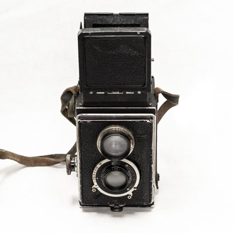

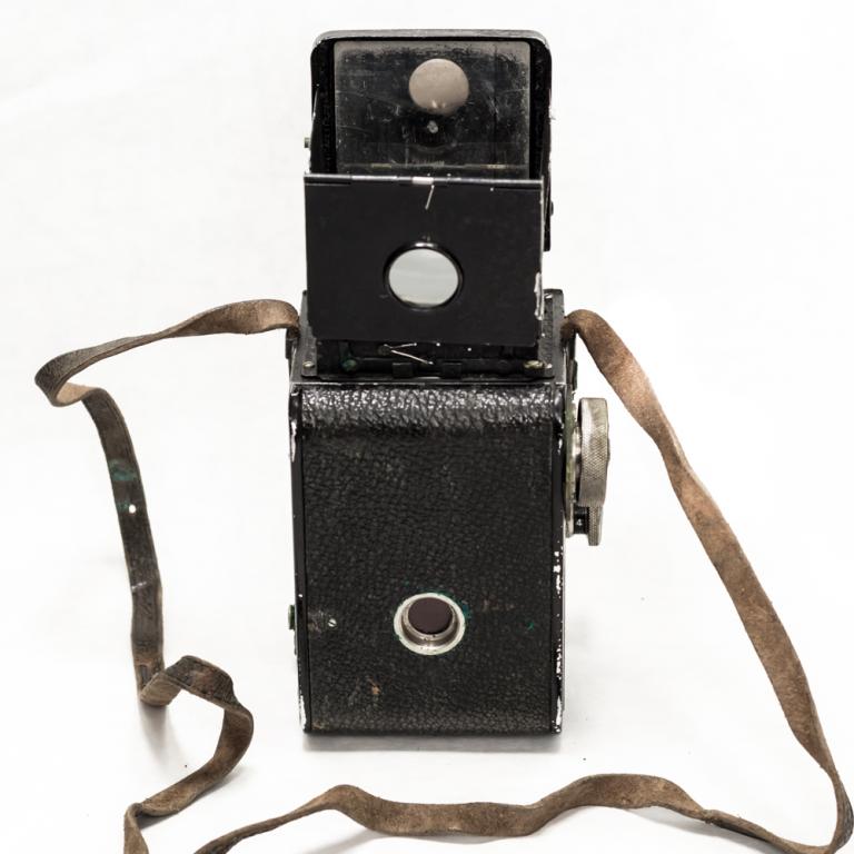

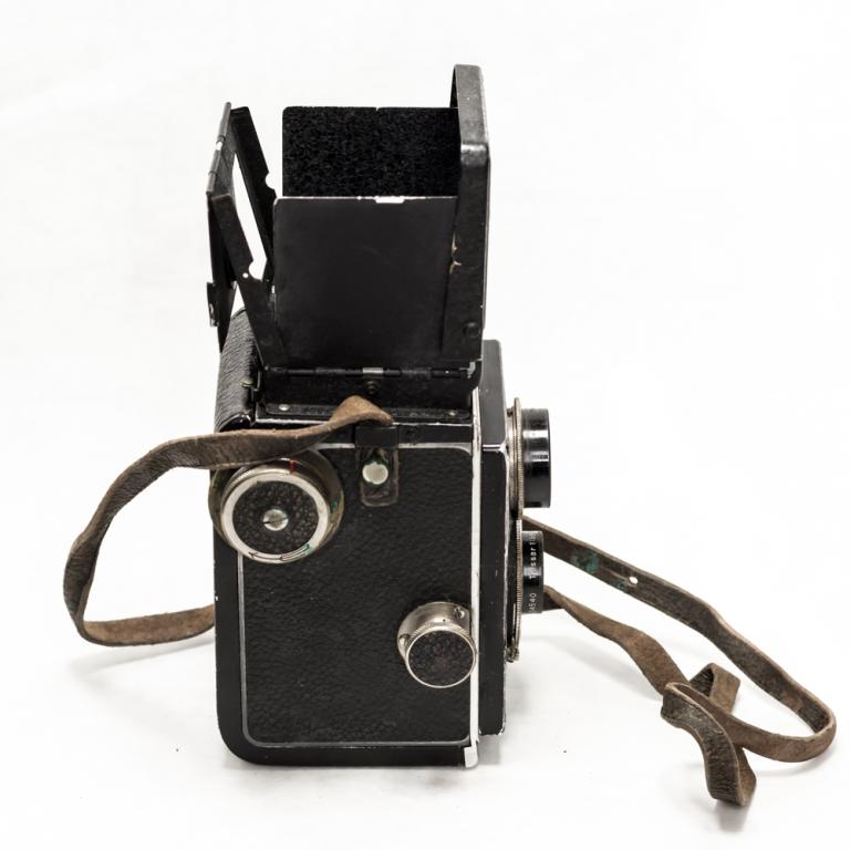

Что бы не плодить новых тем ,задам вопрос тут .На одной их торговых площадок продаётся такой фотоаппарат. Вопрос к специалистам:-" можно ли при дистанционной покупке определить под какую плёнку предназначен сей фотоаппарат ? " Продавец толком не может ответить на этот вопрос , ссылаясь на то , что он не фотограф и не спец .Спасибо!
СообщениеДобавлено: 18 янв 2022, 10:30  Заголовок сообщения:
Можно. Покажите фото нам.
СообщениеДобавлено: 18 янв 2022, 23:50  Заголовок сообщения: rolleiflex k 1
Зарегистрирован: 24 янв 2017, 18:52
Сообщения: 24
К сожалению фото только такие! Все продавцы считают , что этого вполне достаточно !
fotoapparat_rolleiflex (3).jpg [ 50.36 КБ | Просмотров: 8146 ]
fotoapparat_rolleiflex (2).jpg [ 44.36 КБ | Просмотров: 8146 ]
fotoapparat_rolleiflex (1).jpg [ 44.38 КБ | Просмотров: 8146 ]
fotoapparat_rolleiflex.jpg [ 44.38 КБ | Просмотров: 8146 ]
СообщениеДобавлено: 19 янв 2022, 00:12  Заголовок сообщения:
Сообщения: 158
Широкая пленка, тип 120 (вероятностью 99%). У вас интерес практический, собираетесь покупать этот аппарат? Работоспособность его под большим сомнением, состояние линз тоже. Ничего интересного если честно не вижу в нем, если толко как антиквариат. Но тогда тип пленки не важен.
