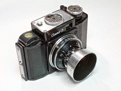

Даже если не интересно, выложу Франкенштеин,
раз уж говорил.
Предназначались в качестве доноров.
С8- выломано крепление задней крышки.
С3- корродирован затвор и слезла краска
с щитка шкалы диафрагмы и с объектива.
Сборка из остатков, ни чего особенного.
Дальнейшая настройка не вызвала проблем
и подозрений.
Сейчас аппарат заряжен плёнкой T-MAX P3200.
После проявки надеюсь получить и показать
пару удачных кадров.

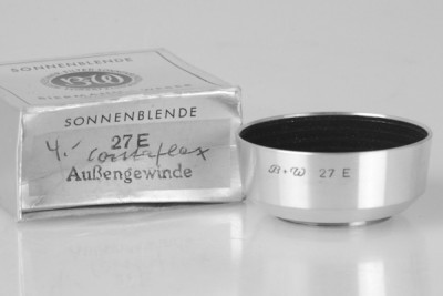

paderborner, а что за бленда и как крепиться?
СообщениеДобавлено: 17 фев 2020, 01:04  Заголовок сообщения:
Сообщения: 5722

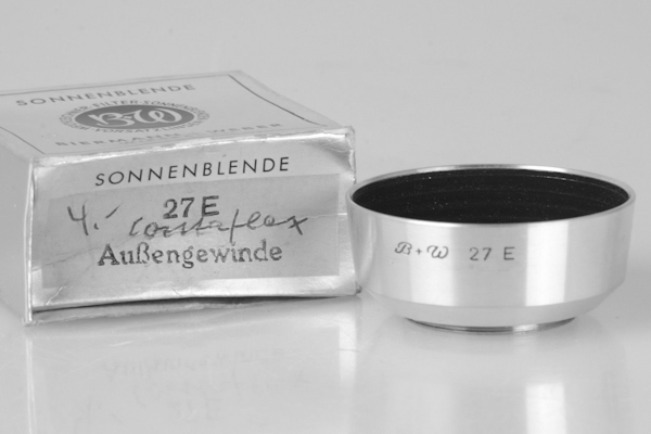

От Zeiss Ikon Contaflex IV Version (861/24 B)
Бленда/фильтр имеют резьбу 27mm и свободно
накручиваются на объектив Смена 8
Можно запросто посадить подходящую бленду
через адаптерринг, например (27mm > Filter 37mm).
Обойдётся дешевле и всё ещё симпатично.
